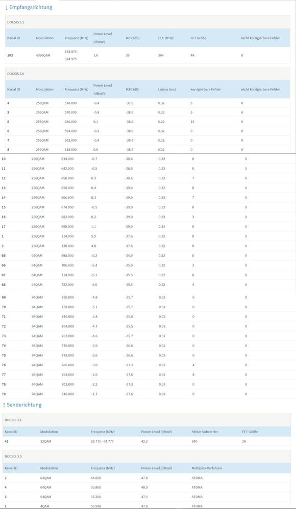

Habe seit gestern große Probleme mit meinem Upload. Video Telefonie war nicht möglich, ebenso Voice .
Habe Gigabit normal mit 50 Upload, was vorher immer erreicht wurde. im schnitt 54mbit. Auch der Upload ist auf 400mbit reduziert. Router wurde mehrmals neu gestartet. Keine Verbesserung.

Bei dir liegt ein Rückwegstörer vor, der muss erst gefunden und beseitigt werden. Melde das mal der Hotline.

Hallo nochmal Kurt,
Darf ich fragen woran du erkennst das dieser Rückwegstörer vorliegt. Hotline sagte da wird automatisch dran gearbeitet, leider kann ich kein Störungsticket eröffnen, da das System wohl nicht einwandfrei du funktioniert. Werden dauernd Fehler angezeigt. Scheint aber ja was größeres zu sein, da viele von dem Problem berichten.

Sieht man an dem 4QAM.
Ein Rückwegstörer betrifft immer mehrere Anschlüsse, halt alle, die mit an deinem Segment hängen. Bis so ein Störer gefunden wird, kann schon einige Zeit dauern.
