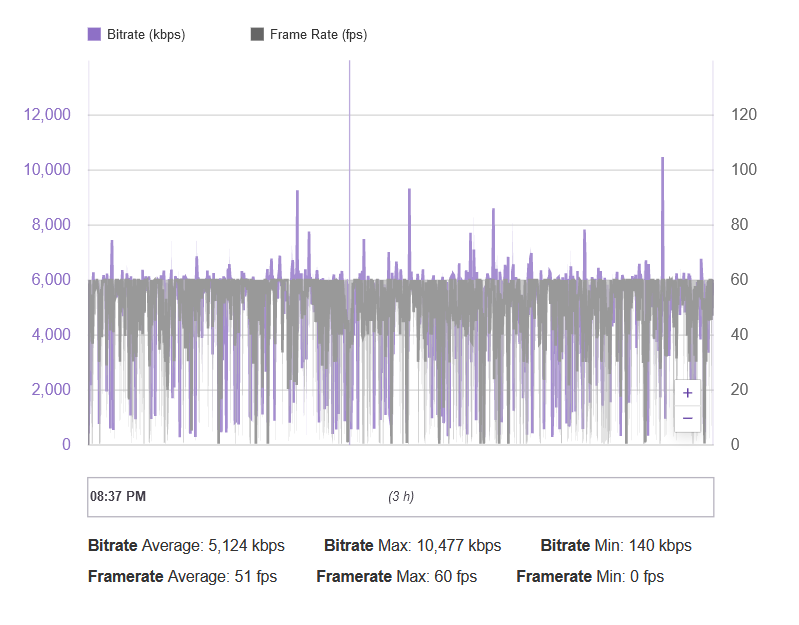

Zum Vergleich hänge ich einmal 2 Verläufe der Bitrate während Streams mit an. Einmal vom 21.12. wo zwar störende Schwankungen sichtbar sind (die ich auch gerne los wäre aber zumindest in einem Rahmen vorkommen, in dem die Leitung noch für mich zu gebrauchen ist) und von Heute, wo es wieder komplett eingebrochen ist. (hierbei ist der Upload auf eine Zielbitrate von 6000 kbps gesetzt)

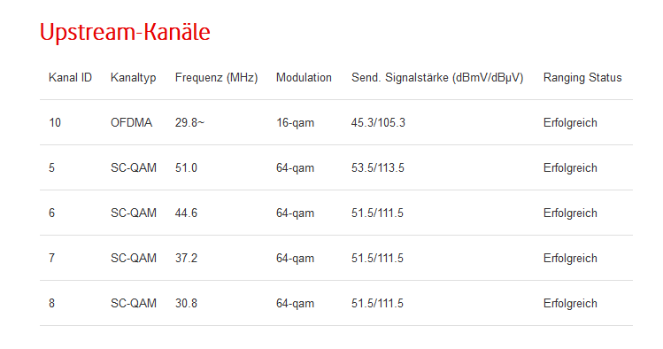

Hierzu auch nochmal einen aktuellen Speedtest und die Upstream Kanäle.

alle Pegel posten aber 53 db sind schon zu hoch!
Störung melden, Rückwegstörer da muss ein Techniker vorbei kommen!

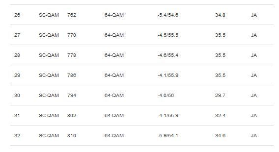

Hier nochmal die Downstreams, falls es jemandem hilft.
Downstream Kanäle 1-25Downstream Kanäle 1-25Downstream Kanäle 26-32Downstream Kanäle 26-32

du hast LTE Einstrahlung in dein Hausnetz, auf 794mhz sendet LTE, und ein Kanal hat überhaupt keinen Pegel!

google doch einfach mal LTE Einstrahlung ins Hausnetz, oder oben die Such Zeile nutzen, du kannst da gar nix machen, da muss einer kommen der den Fehler im Hausnetz sucht, lockerer Stecker, Wackelkontakt, Kabel angebohrt .....  Ist es eine Mietswohnung ? Dann würde ich den Vermieter ansprechen damit er sein Hausnetz in Ordnung bringen lässt, denn die Anlage gehört Ihm und meistens haben die einen Wartungsvertrag mit VF , als privat Mann kann man die VF auch erteilen!
