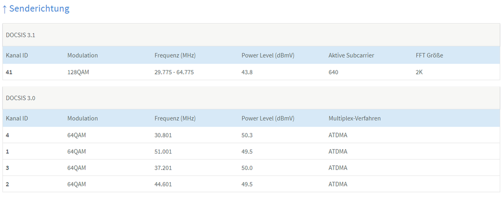

habe seit heute eine 1000er download und 50er upload leitung über cable, habe gerade versucht mit 6000er bitrate zu streamen, das ging f+r eine minute sehr gut und dann ist die bitrate gecrashed von 6000 auf zwischen 2000 und 4000, am anfang war mein speedtest bei 50er upload und jetzt zwischen 8 und 30, woran kann das liegen. hab auch pingplotter unso gemacht.XCa8RT3.pngxZSv2lm.png

der Pegel von 50 dbmv ist a bissel hoch, schau mal ob der sich ändert! Normal sind um die 45! Und poste mal alle Pegel!

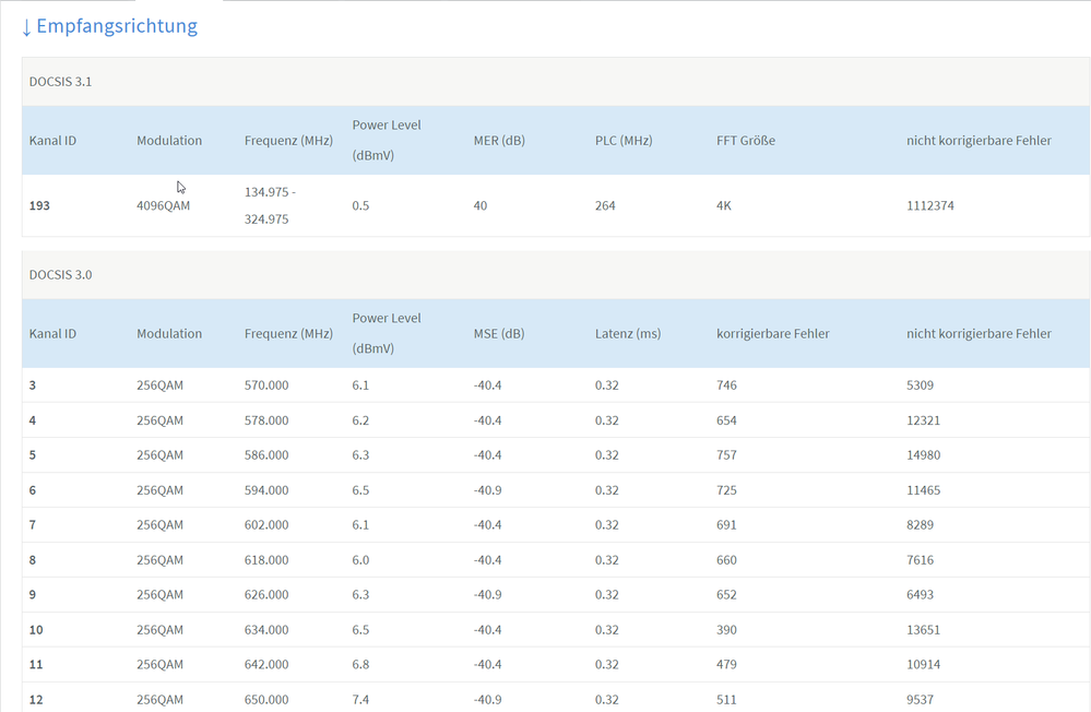

hier sind die restlichen pegel von allem.
