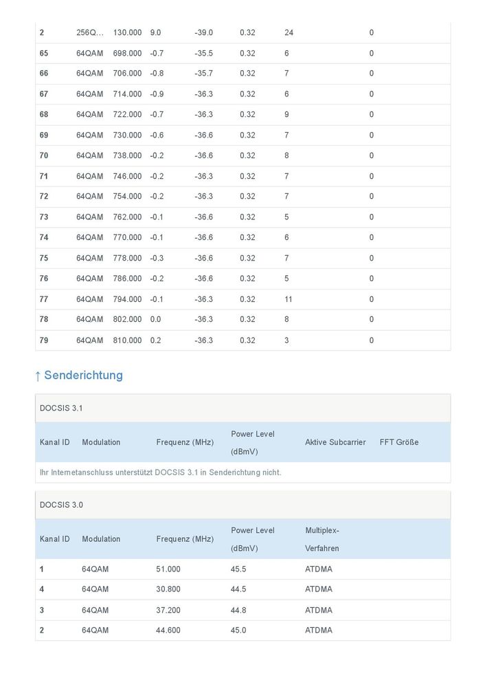

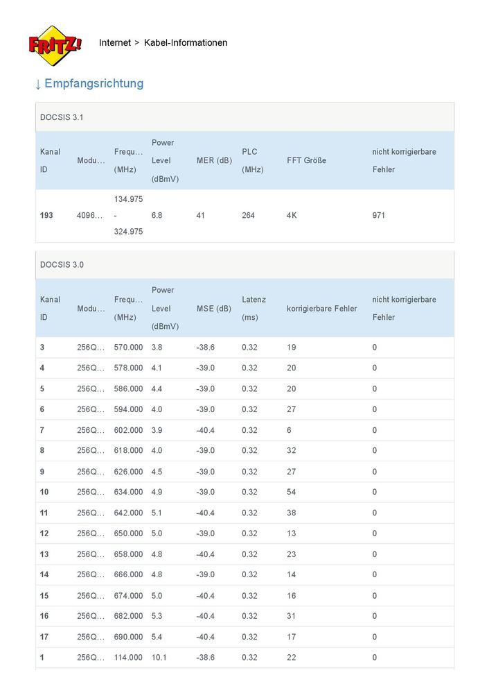

Hier die Signalpegel bei bestehender Verbindung.FRITZ!Box 6660 Cable-0001.jpgFRITZ!Box 6660 Cable-0002.jpg

die Signalpegel aus deinem Screenshot sind in Ordnung, da der Rückwegstörer in diesem Momen anscheined nicht aktiv war
wie sehen die Pegel während einer Störung aus?
Nachtrag: sollte es sich tatsächlich um einen Rückwegstörer handeln, kann der Techniker bei dir vor Ort gar nichts machen, denn die Störung geht ja nich von dir aus, sondern von irgendeinem Anschluss in deiner Nachbarschaft

Im Moment habe ich Internet, allerdings sagt die Box jetzt, mein Internetanschluss unterstütze DOCSIS3.1 in Senderichtung nicht.FRITZ!Box 6660 Cable_Störung-0001.jpgFRITZ!Box 6660 Cable_Störung-0002.jpg

Kurz nachdem ich den Post geschrieben hatte gab es einen Abbruch mit diesen Werten:FRITZ!Box 6660 Cable_Störung_Akut-0001.jpgFRITZ!Box 6660 Cable_Störung_Akut-0002.jpg
Nachdem die Verbindung wieder bestand sehen die Werte so aus:
FRITZ!Box 6660 Cable_restored-0001.jpgFRITZ!Box 6660 Cable_restored-0002.jpg

Die Signalwerte sind alle in Ordnung.
