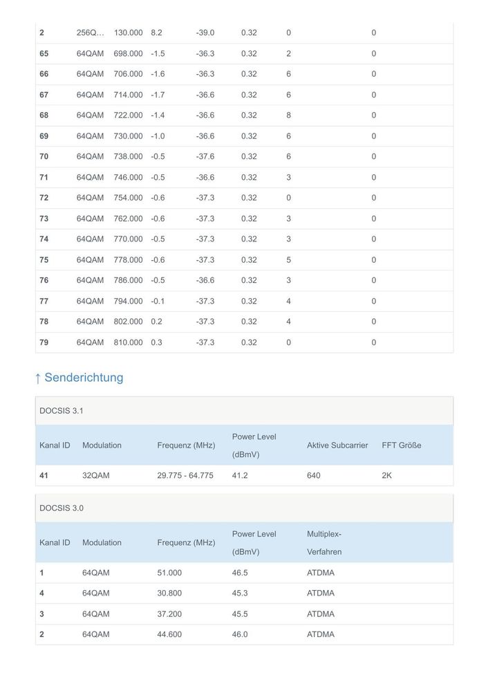

Hallo alle zusammen,
im Prinzip ist es eine Weiterführung der Problematik in diesem Thread: https://forum.vodafone.de/t5/Störungen-im-Kabel-Netz/Upload-Verbindung-bricht-ein-Servicepauschale-n...
Gleiches Fehlerbild. Damals war ein Techniker vor Ort und hat empfohlen, dass wir unsere Telefonnummer in der Fritz!Box Konfiguration mitangeben (Haben wir nicht gemacht, da wir kein Festnetztelefon benutzen), dann schien das Problem tatsächlich behoben. Seit ein paar tagen jedoch kamen wieder die "DNS-Störung erkannt, Namenauflösung erfolgt ab sofort über öffentliche DNS-Server"-Fehlermeldungen, diesmal manchmal zusätzlich mit der Fehlermeldung "Anmeldung der Internetrufnummer XXX war nicht erfolgreich. Ursache: Gegenstelle antwortet nicht. Zeitüberschreitung." und der Docsis 3.1-Kanal ist nicht mehr vorhanden ("Ihr Internetanschluss unterstützt DOCSIS 3.1 in Senderichtung nicht.")
Fritzbox wurde bereits Anfang des Jahres getauscht, hatte keinen Effekt. Vielleicht hat jemand inzwischen eine Lösung für das Problem? Ansonsten informiere ich jetzt noch den Kundensupport.

alle Kanäle posten, Pingplotter machen!
Der glubb is a Depp
Kanäle während Unterbrechung, Plotter während einer Störung angemacht und kurz nach Ende der Störung wieder ausgemacht. Die .eth-Datei ist hier verfügbar: https://easyupload.io/qykxzh
Mehr anzeigen
Die Signalpegel sind super. Sieht man selten so gute Werte mit fast keinen Fehlern.

Danke für die Info, Techniker ist schon informiert. Handelt sich um einen Neubau mit neuer Straße etc., vermutlich ist die Qualität deshalb so gut. Ich hoffe dieses Mal finden sie die Ursache.
