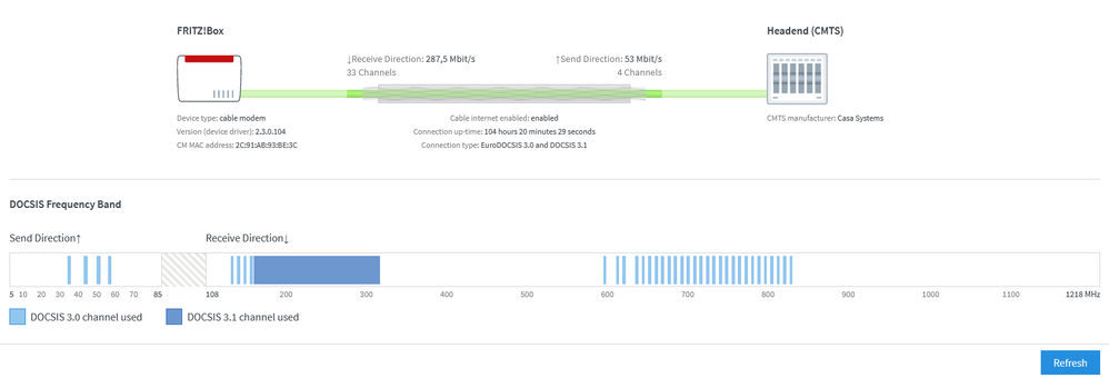

Ich habe mich noch mal zu den Signalwerten schlau gemacht - hier ein paar Screenshots von ca. 22:55 Uhr, bei dem der Upload mal kurzzeitig die gewünschten 6000 kbit/s in OBS gehalten hat:

Meine Signalwerte von gerade eben - Upload lag im Durchschnitt bei 1-2 mbit/s:
