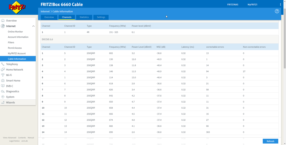

am 16.10.2020 22:59
Ich habe mich noch mal zu den Signalwerten schlau gemacht - hier ein paar Screenshots von ca. 22:55 Uhr, bei dem der Upload mal kurzzeitig die gewünschten 6000 kbit/s in OBS gehalten hat:
Signalwerte #1
Signalwerte #2
Signalwerte #3

am 07.11.2021 19:53
Hey,
sorry, dass ich den Thread jetzt nochmal ausgrabe, aber das im Ausgangspost beschriebene Problem besteht weiterhin. Hab es bis dato zugegebenermaßen ignoriert, allerdings treten in letzter Zeit (letzte zwei Wochen) wieder vemehrt dauerhaft komplette Einbrüche im Uplaod auf. Gebucht sind laut Vertrag 50 mbit/s up, schaffen tut meine Verbindung allerdings wohl nur maximal 2-3 mbit/s. Besonders auftreten tat das ganze vor kurzem gestern, am Samstag 6. November zwischen 18:00-22:00 Uhr und heute seit 16:00 bis aktuell (20:00 Uhr) auf.
Meine Daten (Tarif, Gerät, Problem, Standort, etc.) stimmen mit denen vom Ausgangspost noch 1:1 überein. Aktuell läuft bei mir nicht das Vertragsgerät, sondern eine eigene Fritzbox Cable 6660.
Meine Signalwerte von gerade eben - Upload lag im Durchschnitt bei 1-2 mbit/s:
Ich hoffe, das Problem kann in nächster Zeit gelöst werden, das Ganze läuft jetzt schließlich schon eine ganze Weile so.
