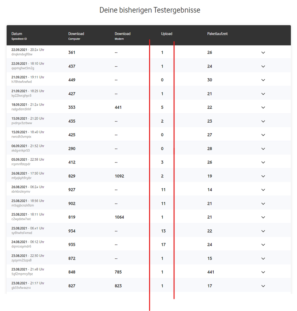

jetzt muss ich meinen Fall hier mal vorstellen, da ich mich dem Support nicht mehr weiter komme.
Seit Monaten habe ich extrem niedrige Uploadraten, sodass ich aus dem Homeoffice raus musste. Es wurden mehrere Servicefälle aufgenommen, welche dann wieder automatisch geschlossen wurden (Störungsbearbeitung abgeschlossen). Letzte Woche war dann der Techniker bei mir. Diagnose: Router defekt. Dabei war es mein eigener Router FritzBox 6490 - Tarif : 400Mbit. Dann habe ich mich nochmals an den Service gewandt um einen Router von Vodafone zu erhalten, da ja meine Fritzbox "defekt" ist. Ende vom Lied: Ich habe nun auf den Tarif Red 1000 (1000Mbit Down / 50Mbit Up) gewechselt und damit den Router "Vodafone Station"
zu bekommen. Diesen habe ich jetzt seit Samstag im Einsatz und dennoch kaum Uploadraten höher als 10% von den versprochenen 50Mbit. So langsam bin ich mit meinem Latein am Ende. Am Telefon sagt man mir immer dass es weiter geleitet wird und nichts passiert. Jetzt habe ich sogar einen höheren Tarif mit neuem Router, was in dem Fall nichts gebracht hat.

  • Welcher Fehler tritt auf? (Geschwindigkeit zu gering; Packetloss) Schick dazu auch Screenshots von Speedtests (mit Datum und Uhrzeit) und Tracerts/ Pingplotter-Messungen bei Packetloss oder Ping-Problemen
    Uploadgeschwindigkeit zu gering

Anbei noch ein paar Screenshots:
1.png2.png3.pngUploadUploadUpload 2Upload 2

mittlerweile habe mich durch die Vodafone Servicewüste geschlagen und bin wieder auf in meinem "alten" 400Mbit Vertrag. Mittlerweile hängt auch eine FritzBox 6591 an meinem Anschluss. Der September ist nun wieder fast rum und es tut sich NICHTS!!! Mein Upload ist immer noch unterirdisch schlecht, Der traurige Uploadspeed und der Lastschrifteinzug des Monatsbeitrags ist die einzige Konstante bei zwischen mir und Vodafone. Was soll ich nun tun? Die etlichen Stunden in der Hotline, Emails usw. bewirken hier nämlich nichts.
Anbei nochmal ein Auszug meiner Speedtests der letzten 4 Wochen.
Ich meine es ernst @Luisa @Ida @R4mona ...was soll ich noch machen?

Hallo vti,
ich habe nochmal bei Dir reingeschaut. Am 30.09.21 ist ein Nodesplit geplant. Ich würde diesen erst einmal abwarten, ob sich danach der Upload verbessert.
