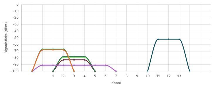

der rechte "Berg" ist mein Internet, das andere sind Nachbarnn
