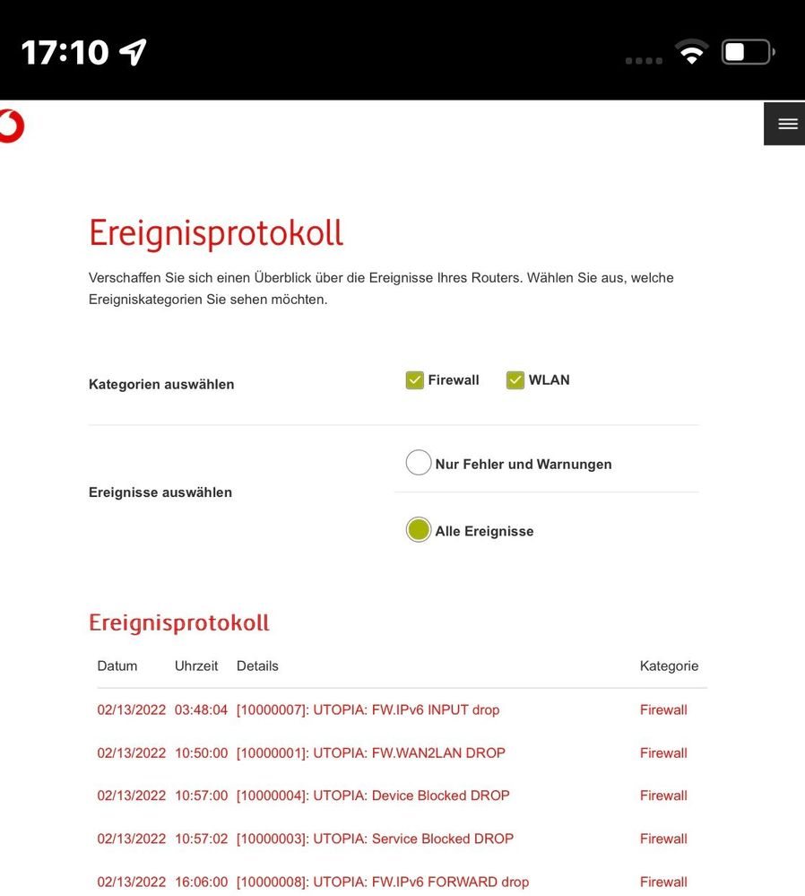

ich habe seit einem globalen Ausfall in meinem Ort mehrere tägliche Verbindungsabbrüche.
Inzwischen habe ich mein 3. Modem und zwei Techniker waren auch schon hier.
Ich habe eine Fritzbox 7590, welche als Router hinter dem Vodafone Modem fungiert.
Das Verbindungsproblem tritt sowohl im Bridge Modus als auch in dem normalem Betrieb mit dem Vodafone  Router auf.

Folgende Fehlermeldungen treten aktuell auf: (Kein Bridge Modus Betrieb!)

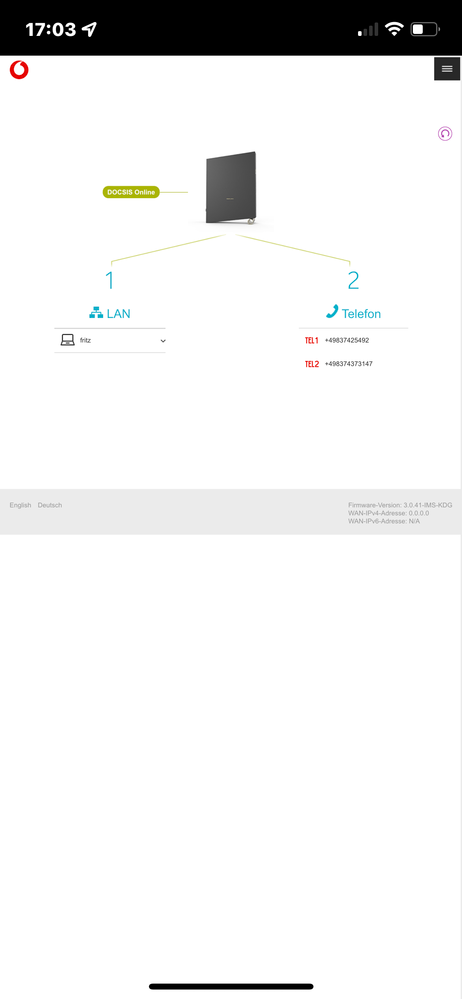

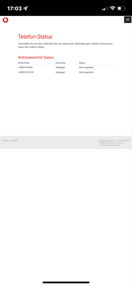

Wieder Ausfall!
Hab wieder auf Bridge Modus umgestellt.

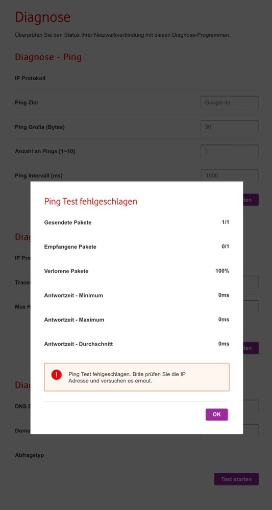

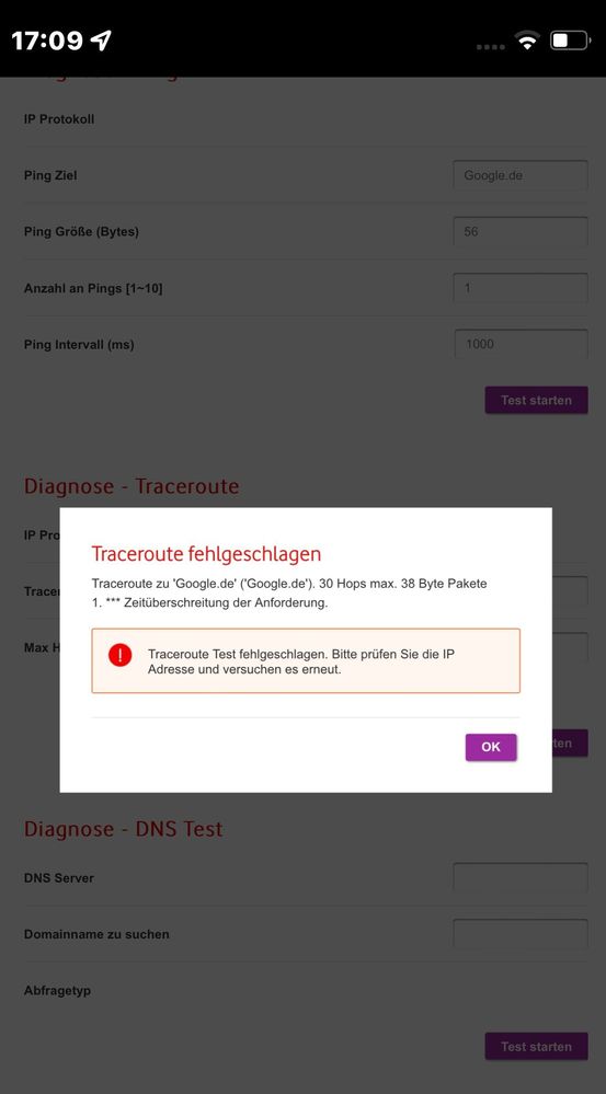

Das Modem hat am Wochenende wieder mehrfach keine Internetverbindung gehabt. Hab auch Ping und DNS Test dann mal vom Modem ausgeführt.
Modem leuchtete auch in der Mitte rot.

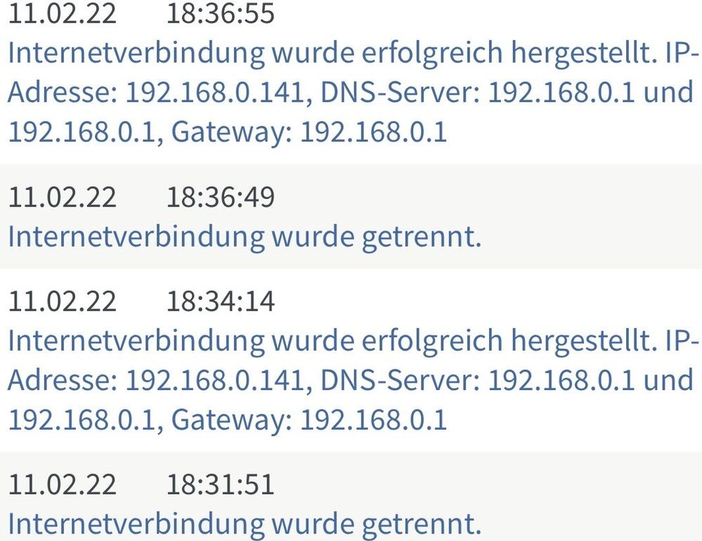

Leider war ich zu optimistisch.
Ausfälle sind schon noch da, aber viel weniger.
Evtl so 2 - 4 mal pro Woche.
