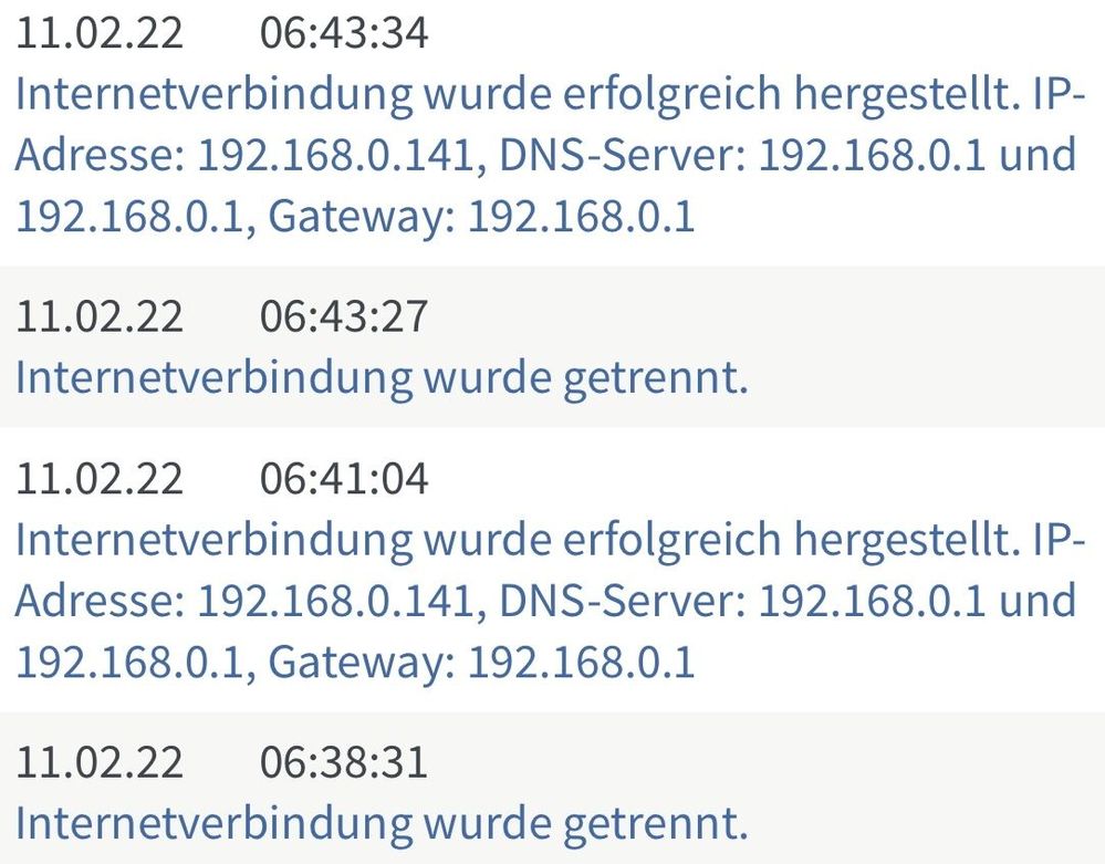

wurde gestern Mittag was auf das Modem gespielt mit dem ihr mehr Protokolle habt?
im Anhang noch die Ausfallzeiten von heute früh 7C8C9C1B-1B51-474D-B440-4E105BDB8C86.jpeg

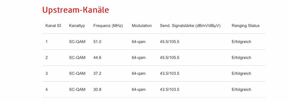

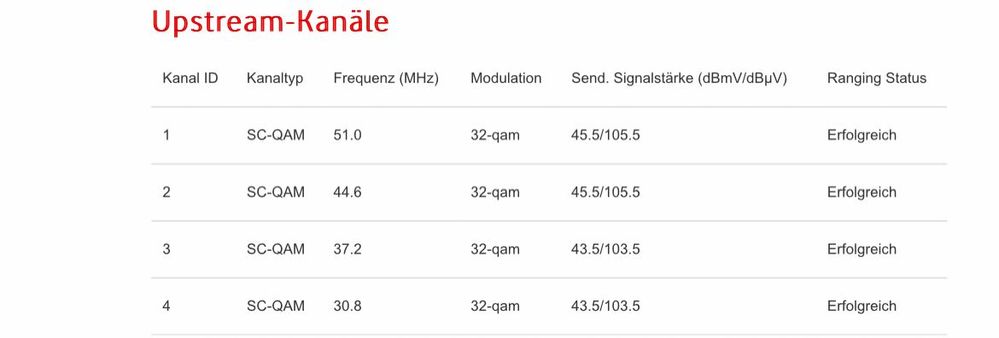

Was ich auch noch festgestellt habe ist ein Unterschied der Rückkanäle.
Gestern 32 qam und heute 64 qam.
Der Ofdma fehlt natürlich noch da er ausgeschaltet wurde.Heute
Gestern
