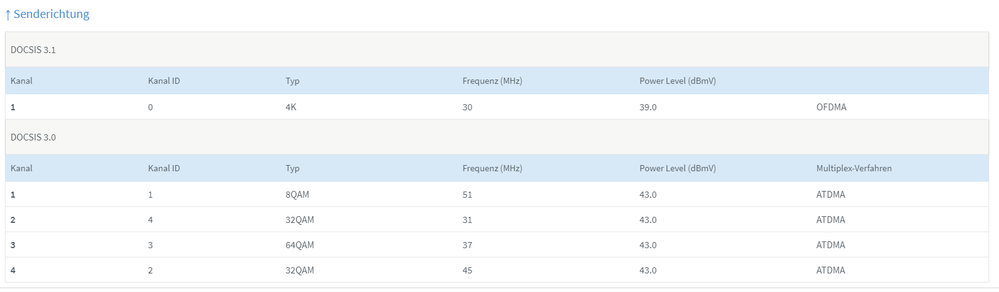

  • Lade dazu noch einen Screenshot von den Signalwerten hoch. Diese findest Du in der Benutzeroberfläche Deines Kabelrouters über http://kabel.box bzw. über http://fritz.box bei der Fritzbox.

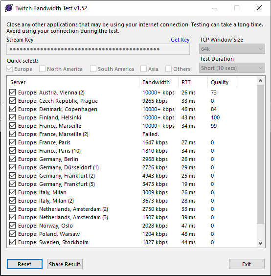

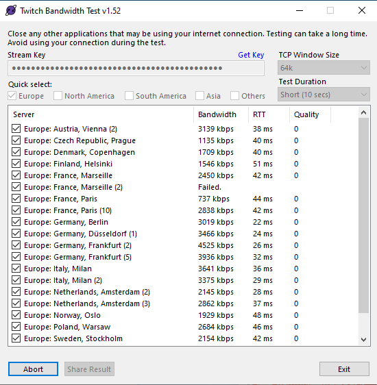

    Hier ein Screenshot "TwitchTest" das verschiedene Twitchserver mit Paketen anpingt und dabei die Bitrate sowie Ping feststellt und daraus einen "Qualitätswert" ermittelt:
    Diese Werte schwanken extrem, mal werden kurzzeitig 10k+ Upload erreicht und eine Qualität zwischen 80-100(welche für einen flüssigen Stream nötig wären) erreicht, während nur wenige Minuten,  manchmal Sekunden später es wieder einbricht wie im Bild.

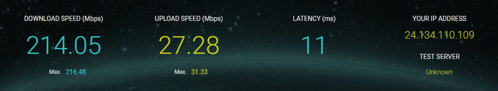

    Hier Speedtests dazu:

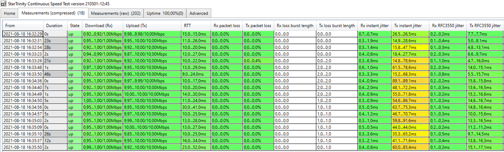

10mbit Upload Test zu Thirdparty/Trinity Servern:

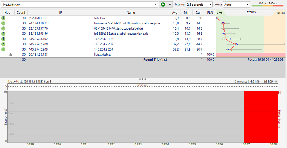

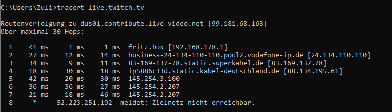

Tracert:

ich verschaffe mir gerne einen Überblick. Der Pingplotter zu Twitch ist hier leider nicht Aussagekräftig, da der Twitch Server die Pakete nicht beantwortet.

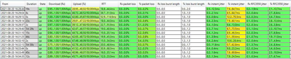

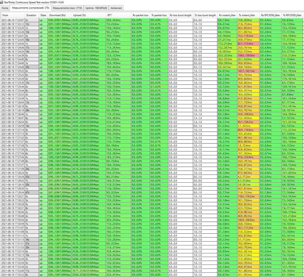

Hier nochmal ein konstanter 25mbit Upload Test zu Third-Party Server vom Mittwoch Abend - was hier natürlich ins Auge sticht ist der hohe tx instant jitter Wert, kann das eventuell das geschilderte Problem erzeugen?
Hier noch ein Upload Test zu den diversen Twitch Servern von Mittwoch 23 Uhr:
Auch hier wieder ersichtlich, kurzzeitig können +10mbit Bitraten gehalten werden, bis es wenige Sekunden später komplett einbricht teils auf Werte unter 1mbit.

Hier noch ein Bild von gerade jetzt:
Man sieht größtenteils kann die 80+ in Quality noch gehalten werden, aber diese typischen Einbrüche sind schon drin und werden leider mit fortschreitender Tageszeit immer häufiger.

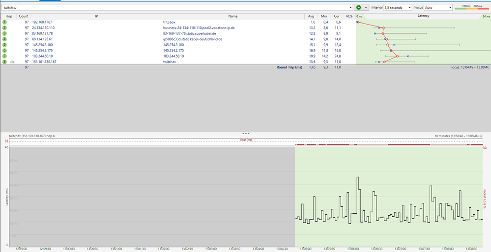

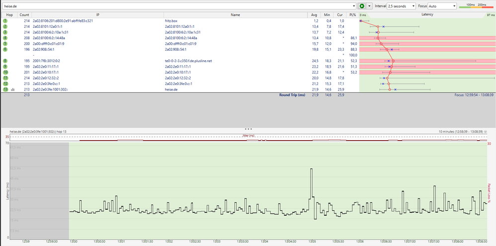

Kannst Du mal bitte einen Pingplotter zu einer x-beliebigen Seite durchführen und hier hochladen?
Viele Grüße, Martin
Hallo Martin,
hier mal 3 Plots von heise.de, ard.de und twitch.tv:

Hier nochmal ein 50mbit Upload Test über TCP/UPD zu Third Party Servern:
