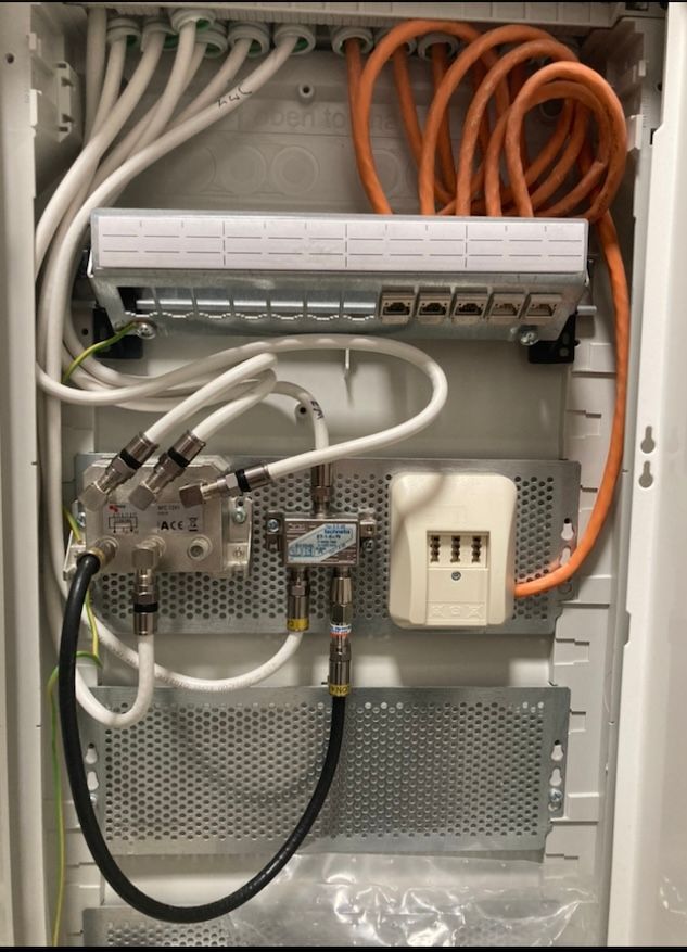

Hallo, vielleicht hat hier jemand einen Tipp, wir verzweifeln langsam. Bei uns ist regelmäßig der Tv Empfang im Wohnzimmer weg, damit auch das Internet tot.
Ich habe mal ein Bild unseres Verteilerkasten angehängt. Woran kann es liegen dass ausgerechnet immer und nur das Wohnzimmer keinen Empfang bekommt?
sind über jeden Tipp froh. Grüße Marc

Die Verkabelung sieht soweit gut aus - wobei mir sowohl der offene Ausgang am Verteiler als auch die 90°-Winkel nicht gefallen...
Poste doch mal die Pegelwerte vom Kabelrouter, wenn er in Betrieb ist - es könnte sein, dass die Signalwerte nicht passen. Oder es finden Messungen statt, wodurch dann das Kabelsignal komplett (und nicht nur im Wohnzimmer, sondern auch an allen anderen Dosen) ausfällt.
