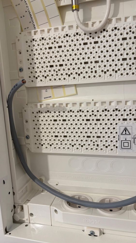

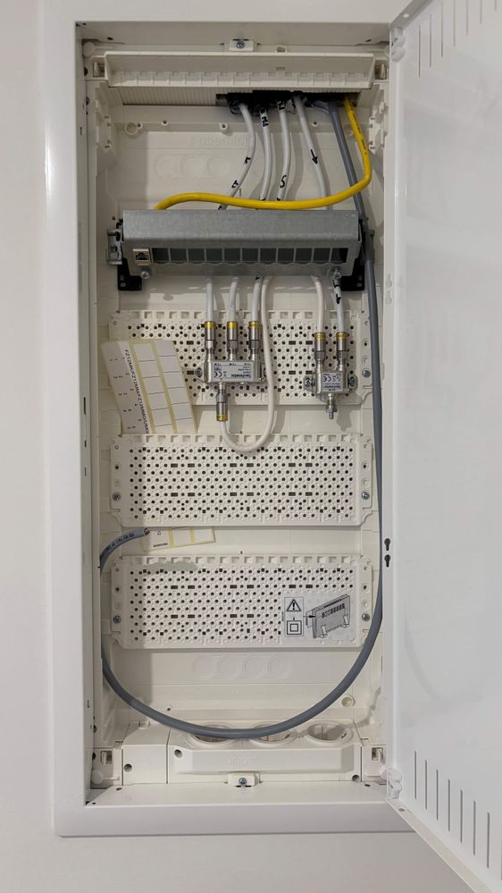

In unserem Flur im Hagerkasten sind diverse Kabel/Patchfeld?, u.a. ein Dunkelgraue Kabel, dass dann wohl der Techniker noch anschliessen/freischalten  muss (s. Fotos)?

"Der Router MUSS IM Hagerkasten plaziert werden"
"Der Router muss NICHT im Hagerkasten plaziert werden"
Wir kommen da aktuell also nicht weiter. Uns wäre es am liebsten, wenn der Router in einem Zimmer an die Multimediabox angeschlossen wird (LAN brauchen wir nicht in allen Zimmern). Und wir wollen einen Kabelrouter kaufen, nicht mieten. Wäre aber blöd, wenn wir jetzt einen kaufen und der Router dann z.B. nicht in den Hagerkasten paßt, sollte er hier plaziert werden müssen (was wir eher nicht glauben).

Lass 'nen Techniker kommen, der soll die Dose austauschen - fertig.
Solange in dem Multimediaschrank nicht mal Netzwerkkabel aufgelegt sind, ist das Teil für'n Hintern.

Selbst nit LAN sollte man das wg. der Wärmeentwicklung nicht nutzen, selbst wenn der Router bauartbedingt passen würde

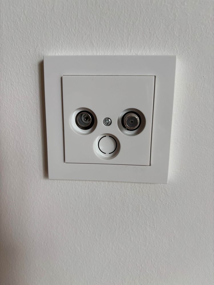

Kleiner_Amigo
Das ist eine TV und Data Dose um die HIFI Anlage mit Radio zu versorgen wird dann externe Hardware benötigt z.B. Receiver der ein AUX Ausgang hat dieser muss dann wenn vorhanden über AUX Eingang der HIFI Anlage verbunden werden, das reine UKW Signal aus der Antennen Dose gibt es nicht mehr auch die Analogen TV Sender sind ab geschalten. Am besten mal den Router da anschließen und schauen ob ein Signal kommt. Ist dies ein Leihrouter oder selbst gekauft? Sobald das Signal da ist sollten alle Lampen am Router dauerhaft leuchten
