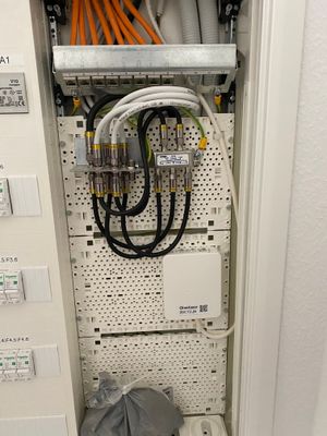

Liebe Community,
in meiner neuen Wohnung liegt die im Bild angehängte Situation vor, dich mich als Absolut-Laien komplett ratlos macht. Ich wäre wahnsinnig dankbar, wenn mir jemand sagen könnte, wie ich dort meinen Kabelrouter anstöpseln kann.
Braucht es noch eine Mediendose? Wenn ja, wie sieht das dann aus?
In jedem Zimmer gibt's ansonsten noch nen Kabelanschluss und Ethernet

In dem Kasten kannst du KEINEN Kabelrouter anschließen, weil dort die Multimediadose fehlt (mal ganz davon abgesehen, dass es nur wenig sinnvoll ist, einen WLAN-Router in einen Blechschrank mitten in der Wand zu packen).
Einzig ein 8-Port-Netzwerkswitch wäre dort sinnvoll -- du schließt dann den Kabelrouter in einem der Zimmer an, möglichst dort, wo du WLAN brauchst und nutzt das Netzwerkkabel von dort zum "Einspeisen" des Netzwerksignals rückwärts in die Verteilung.

so versteh ich das:
Router im Zimmer anschließen. Router dort in Lanbuchse stecken
Im Verteilerkasten den Lan-Anschluss finden, der vom zimmer mit dem router kommt und mit dem switch verbinden.
und dann vom switch in alle anderen lanbuchsen des verteilerkastens gehen. Richtig?
So ein Switch passt ?

Hi luke381,
jep, dass ist die korrekte Vorgehensweise 🙂 Beim Switch würde ich noch darauf achten, dass diese IGMPv3 für IP-TV unterstützt: https://geizhals.de/?cat=switchgi&xf=14846_IGMPv3%7E656_8&sort=p#productlist
