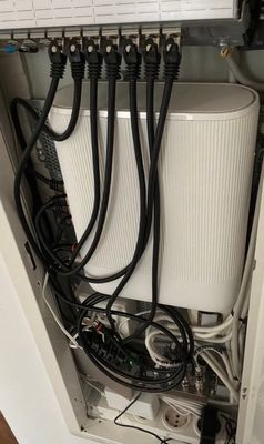

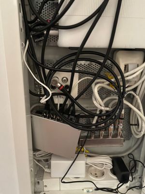

Hallo @Nina999 als ich in meine Wohnung einzogen bin sah der Schrank bei mir auch so aus (leer) und ich war ratlos. Die Selbsteinrichtung am Kabelanschluss (2loch hier) hatte nicht funktioniert. Ein Techniker von Solutions30 kam und meinte man müsse den Kabelanschluss in den Schrank setzen und den Router dann da rein, so ist es bei mir jetzt bis heute. Jeder Raum hat 2mal 2,5GLAN Anschlüsse und statt Ultra Hub 7 Wifi nutze ich TP Link AP.
Ich bin mal gespannt wie das Ganze bei dir gelöst wird. So siehts bei mir aus:

Router in solchen Schränken zu verbauen würde ich abraten. Für den Betrieb entwickeln diese auch eine Eigen Wärme gerade die 6690 Cable wie in diesem Fall. da die Wärme dann nicht abgeführt werden kann besteht auf Dauer das Risiko das diese dann kaputt geht.
Das ist ja kein Server Schrank mit separater Kühlung.
Abgesehen davon falls das WLAN dort verwendet wird ist es nicht Schlau diese durch ein Metall Schrank abzusenken also den WLAN Durchsatz. auch wenn dieser durch mehrere Faktoren beeinträchtigt werden kann.
24.06.2026 13:53 - bearbeitet 24.06.2026 13:58
War auch nicht meine Entscheidung das Ding da reinzusetzen, sondern die des Technikers der von Vodafone beauftragten Firma.
Der Schrank hat unten 3 größere Schlitze für Luft und ich überlege da ein kleinen Ventilator einzubauen den man per USB anschließen kann, da das aktuell schon heiß ist. Die Lufttemperatur beträgt aber auch gerade 31 Grad innen, bräuchte eher ne Klimaanlage.
WLAN geht kaum bis gar nicht, weswegen ich den LAN Verteiler am Router nutze und so die per LAN angebundene TP Link Deco Access Points aufgestellt habe, dass ich flächendeckend 1,2 Gbit/s in einem Mesh-Netz habe. Das hat mir auch der Techniker damals empfohlen und war in meinem Fall auch die bessere Lösung, sonst müsste ich mit Router + Extender (Vodafone bzw. FritzBox Repeater Mesh oder 3rd Party) arbeiten, was entweder in 2 separaten WLAN Netzen oder Abfall des Downloads bedeutet. Die Wände sind relativ dick bei mir und ich habe 2 Stockwerke.
Den Ultra Hub 7 gabs wie die Wifi 6 Station zuvor gratis als Upgrade, gemietet von VF und ein No-Brainer wegen des 2,5G Ports für die LAN Switch.

dann würde ich das WLAN vom Ultra Hub noch deaktivieren, denn auch das erzeugt Wärme 😉
