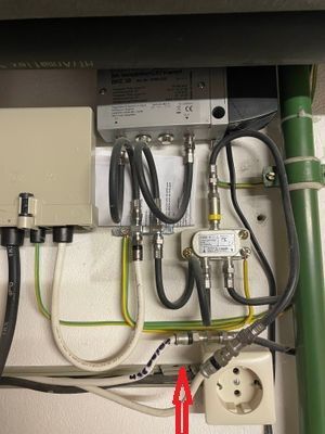

Nun besteht für mich allerdings die Frage: Welche (Data-Dose) schließe (wo genau) an? Habe bisher nur erlesen, dass es da wohl unterschiedliche Dämpfungen (und Dosenarten) gibt. Vermutlich müsste es ja eine "Enddose" sein?
Ich habe mal den bisherigen Anschluss (mit den abgehenden Kabeln) fotografiert.
Nochmal der Hinweis: Die abgehenden Kabel können m. E. alle weg.  Vermutlich ist dann ja auch der zweifach-Verteiler obsolet, oder? Ich würde max. ein 5m langes Koaxial-Kabel unter der Decke auf die andere Kellerraumseite legen (zum Netzwerkverteiler) und da den Router (FritzBox 6670 Cable (selbst gekauft)) mit Ethernet ins Haus einspeisen. (weiteres) WLAN erzeuge ich oben im Haus mit einer weiteren FritzBox und einem FritzRepeater (im Keller wird auch WLAN benötigt, daher ist der Aufstellstellort der 6670 im Anschlussraum nicht dramatisch).

Da wirst du um einen kostenpflichtigen Technikereinsatz nicht drum herum kommen.
Ein "kauf Dose X, wird schon funktionieren" gibt's bei Kabel nicht - da muss schon vernünftig gemessen und ggfs. auch der Verstärker passend eingepegelt werden.
Und deine Nachbarn dürften sich freuen, dass du die Koax-Kabel einfach mal so irgendwo durchtrennt hast, statt sie fachgerecht erst einmal vom Kabelnetz zu trennen - denn damit hast du Super Einstrahlmöglichkeiten u.a. als Rückkanalstörer geschaffen.
Machbar ist das wobei der Verteiler eigentlich ein Abzweiger ist und am Abzweiger Ausgang wohl ein Sperrfilter für Internet verbaut ist.
Der Zweite Anschluß an Abzweiger ist ein Durchgang.
Aber Zustimmung, das ist ne Sache an die du ein Fachmann ran lassen solltest.

Du hast wohl wirklich keine Ahnung, der HÜP ist der graue Kasten neben dem Verstärker, ohne den läuft bei Kabel Internet nicht so wirklich.

Hallo @moba0731 ,
schraube die beiden weißen Antennenkabel ab und gut is, dazu braucht es keinen Techniker.
