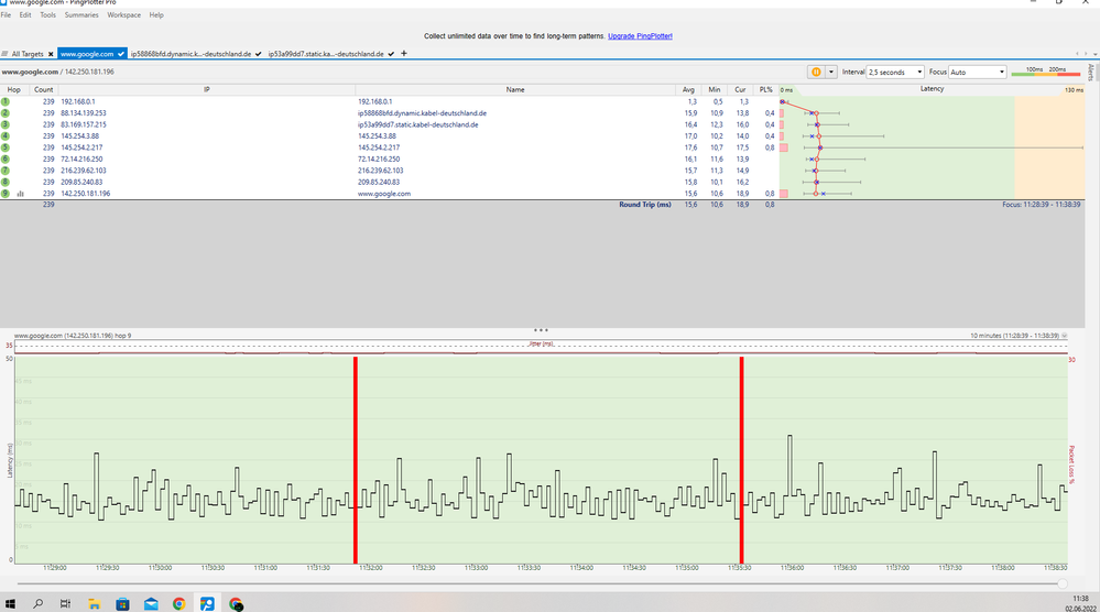

ich habe seit der zurückstellung der Homebox aus dem Bridgemodus starke Probleme mit dem Netz, Spiele springen von Ping 35 auf mal 100 dann 2000, 473, und wieder runter, Packetloss besteht teils bis zu 50 %, Downloads werden abgebrochen mit Netzwerkfehler.   Ich habe gesehen das die Homebox jetzt DynDns hat was sie vorher nicht hatte daher der Bridgemodus, neue Firmware aufgespielt und Fehlerhaft?, hatte gelesen das es schonmal war das 3 Firmware-versionen das ausgelöst hatten und die Firewall fälschlicherweise DDOS Angriffe auf Grund der eingehenenden Pakete erkannte.ip53a99dd7.static.kabel-deutschland.de.pngip58868bfd.dynamic.kabel-deutschland.de.pngwww.google.com.pngping1.PNGping2.PNGping3.PNG

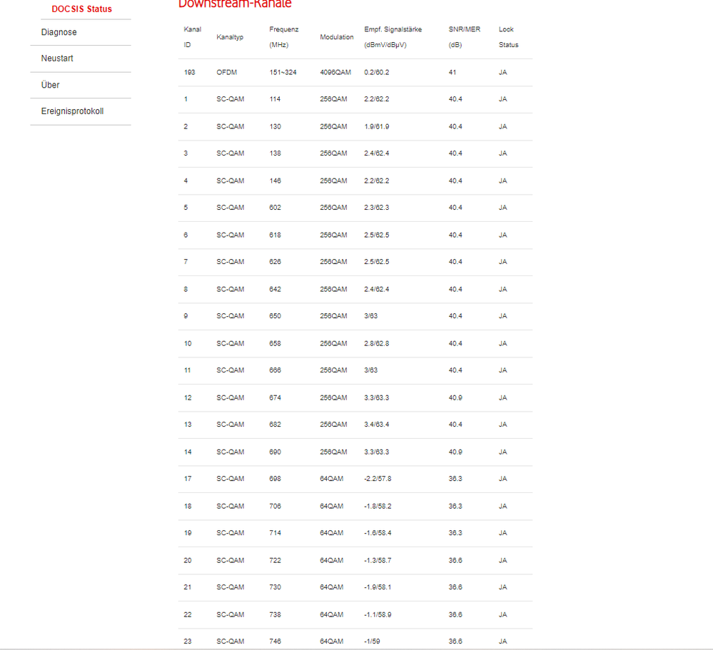

Poste den kompletten Docsispegel als Foto 4tes Icon von rechts.

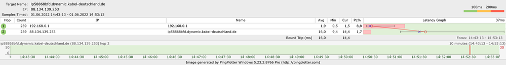

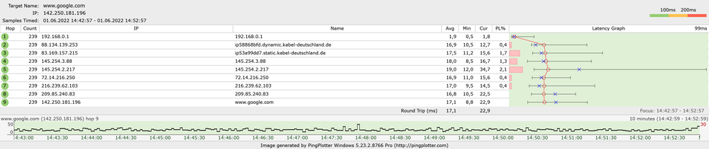

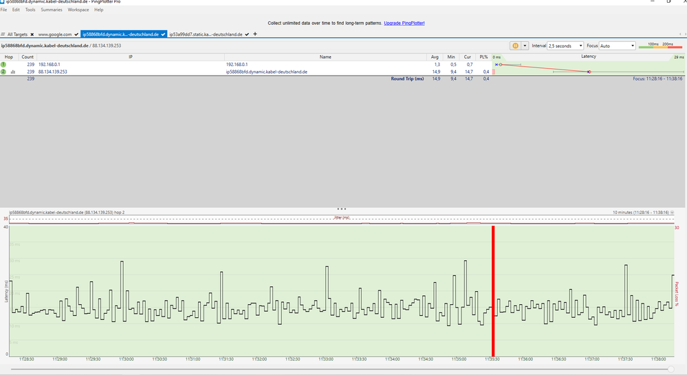

also Tarif ist : Red Internet & Phone 500 Cable
Bundesland : Schleswig-Holstein
Bridgemode :  ausgeschaltet
Docsis Screens sind anbei, sowie iperf :
Mehr anzeigen

For the records.
Dein Upload ist nicht fehlerfrei und hat dropouts. Tobias wird es fixen
Beachte die Zeitstempel innerhalb der Diagramme.
Web Speedtests wären nicht so eindeutig
 Die letzten 10sek. Upload 0
for the records.
Web Speedtests wären nicht so eindeutig.
Ja ich weis, darum hatte ich ja schon den Pingplotter genommen damit man etwas besser das sieht als von nen Webtest, iperf kannte ich bis dato nicht, werde ich aber öfter nutzen jetzt 🙂 . vielen Dank schonmal für die Hilfe.
Der Pingplotter ist in der Testversion auch nur ne Krücke. Nach 10 Minuten ist Ende im Gelände. 40€ für eine Vollversion ist zuviel.
Es gibt bei Github den Pingtracer, kostenlos und kann Stunden aufzeichnen.
Abgesehen davon, mit dem Plotter/Tracer hättest du kaum den mangelhaften Upload bemerkt.
