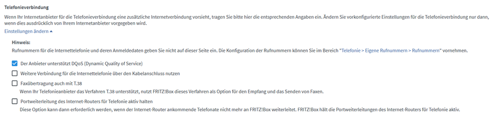

Nun ja wir haben desöfteren Abbrüche bei Festnetzgesprächen.
Leider lässt sich dies nicht reproduzieren, so dass ich nicht sagen kann, woran es liegt.
Ich bin bei der Einrichtung der 6660 (Einrichtung SIP Telefonie) anhand von Hilfestellungen von der Vodafoneseiten vorgegangen.
Die Gesprächsqualität ist auch super. Aber halt doch desöfteren Gesprächsabbrüche. Auch völlig unvermittelt und zeitlich nicht eingrenzbar. Auch die Gesprächsdauern ist bei den Abbrpücjhen auch immer unterschiedlich gewesen. ALso manchmal kurz nach Beginn, manchmal aber auch nach 5-10 Minuten.
Auch egal wen man anruft, obwohl ich der meinung bin, dass es vermehrt bei Anrufen zu anderen VF Kabelkunden auftrat.

allo @Claudia und frohe Weihnachten.
Aktuell kann ich Dir kein derartiges Telefonat mitteilen.
Können wir den Thread so offen lassen und ich melde mich, wenn das nochmal auftritt?
Ggf kannst Du mir ja mal ne Info schicken, wie die SIP Telefonie korrekt eingestellt wird.
Habe eine eigene FritzBox 6660.
Vielleichgt fehlt mir ja nur eine Einstellung, die dafür sorgt, dass Gespräche abbrechen.

Hallo.
Vielen Dank für die Rückmeldung.
Muss hier in der Fritzbox noch was eingestellt werden, was für VF relevant ist?
