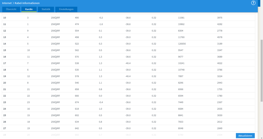

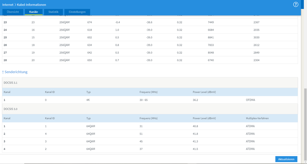

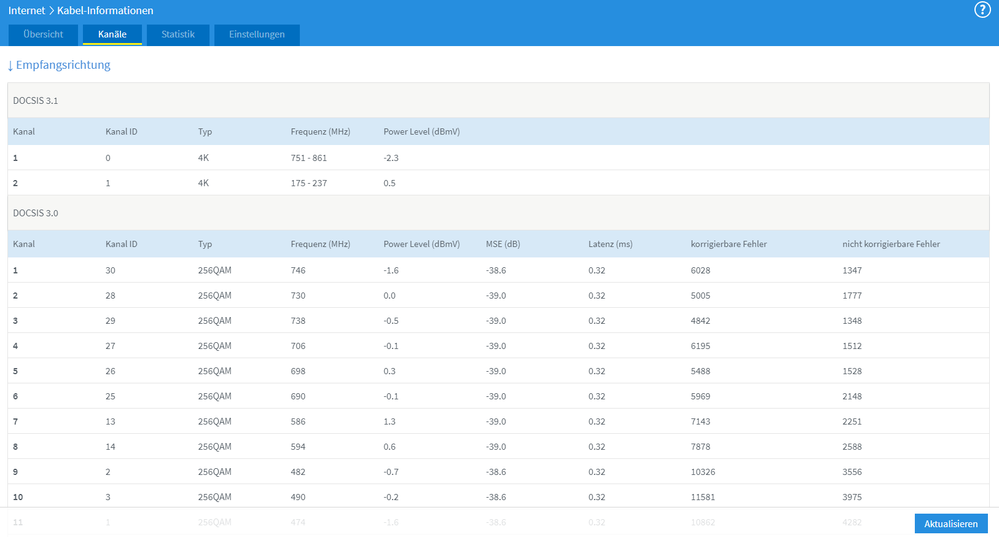

nach einem neuerlichen Anruf gestern beim Kundenservice wurde nun eine Störungsmeldung aufgenommen, die ich als SMS zur Bestätigung und als Spezialauftrag in MeinVodafone habe. Laut dem Auftrag soll ein Techniker heute kommen(Sonntag?). Bisher hat sich aber noch niemand bei mir gemeldet. Die Kostenpauschale von 99.-€ für den "vergeblichen" Technikereinsatz könnte ich dann nicht so ohne Weiteres akzeptieren. Die Werte in meiner 6660 haben sich nicht groß geändert, allerdings hatte ich seit gestern morgen um 05.17Uhr auch keinen Ausfall mehr. Trotzdem muss der Anschluss erstmal eine Weile stabil laufen, bevor ich das Ticket storniere oder VF es dann geschafft hat, der Störung auf die Spur zu kommen.  Eines frage ich mich aber: Warum wurde die Störung nicht schon von der MAin vom Service am vergangenen Mittwoch aufgenommen, obwohl sie im System wegen meiner Störungen einen Eintrag gemacht hatte??? Anbei mal die Werte der Kanäle aus meiner 6660.

Mittlerweile arbeitet mein Anschluß seit einer Woche ohne eine Störung. Die anfangs noch hohen korrigierbaren Fehler haben sich im 100er Bereich eingependelt, die nicht korrigierbaren sind auf "0". Also hat sich das Signal verbessert. Ich bekam auch Rückmeldung, das mein CMTS (Casa-Systems) wohl störanfälliger sei, als das zweite das Vodafone betreibt, das von Arris. Vodafone arbeitet derzeit an den CMTS mit Hochdruck, um die Gigabitanschlüße stabil hinzubekommen. In meinem Fall habe ich fast durchweg gute Erfahrungen mit dem telefonischen Kundenservice gemacht, ausgenommen die Ma:In die zwei Tage vorher meine Störungsmeldung hätte aufnehmen sollen, aber leider nur einen Eintrag ins System gemacht hat. Den telefonischen Kundenservice würde ich denjenigen empfehlen, die ihren Anschluß schnellstens wieder störungsfrei haben möchten, wobei komplexe Störungen dann auch länger dauern können. Aber auch die Moderatoren hier haben sich bewährt. Man muss zwar etwas Zeit mitbringen, bevor sie sich melden, liegt daran das die Beiträge hier chronologisch von ihnen abgearbeitet werden. Ich hatte damals bei UM eine Störung nach einer Vertragsumstellung. Da dauerte es 4 Wochen nach Störungsmeldung, bis der Anschluß stabil lief. Vodafone hat es in 4 Tagen geschafft. Ich hoffe, das es so bleibt und mache hiermit diesen Thread zu.
