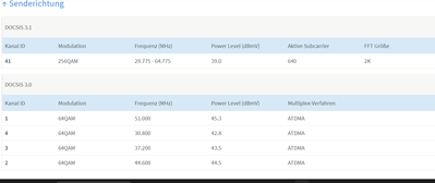

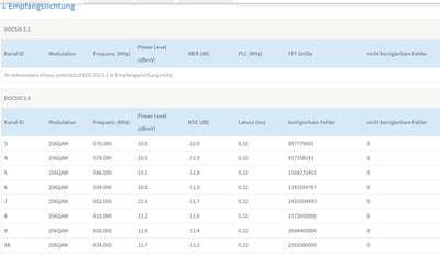

Hallo, habe heute bei einem Telefonat wieder 2 Unterbrechungen gehabt. Ich habe meinen gegenüber nicht gehört. Er hat mich schon hören können. Hier der Screenshot vom Gespräch.
Fehler tritt regelmäßig auf, z.t. mehrfach pro Tag.
Habe den Fehler erst seit dem Tausch der Fitzbox von 6591 auf 6690
Bitte um Unterstützung, hier noch meine Signalpegel.
Danke.

Hallo, wo liegt deiner Meinung nach der Fehler, wo liegt deiner Meinung nach das Problem. Bin in der Hotline bis dato im 1st Level Support hängen geblieben.  Es sei alles in Ordnung. Bitte um Hilfe.
Signalpegel aus der Toleranz, MSE Werte sind zu niedrig
reneromann
Plus das da offensichtlich noch ein alter TV-Sperrfilter irgendwo in der Leitung hängt...
Dass da das Signal offenbar verzerrt ist, weil der Verstärker bis zum Anschlag aufgerissen wurde, macht die Sache dann halt auch nicht besser.

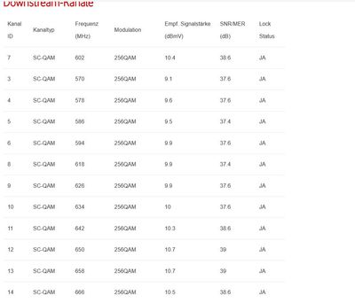

Hallo, habe heute den Vodafone Router angeschlossen. Bei diesem habe ich folgende Werte. Die Werte sind etwas höher. Sind die Werte vom Vodafon Router so in Ordnung oder auch zu niedrig?
Christian611_1-1743412478346.jpegChristian611_2-1743412488704.jpegChristian611_3-1743412499465.jpeg

Die sind auch nicht besser als mit der Fritzbox. Da muss ein Techniker vorbeikommen.
Gruß Kurt
