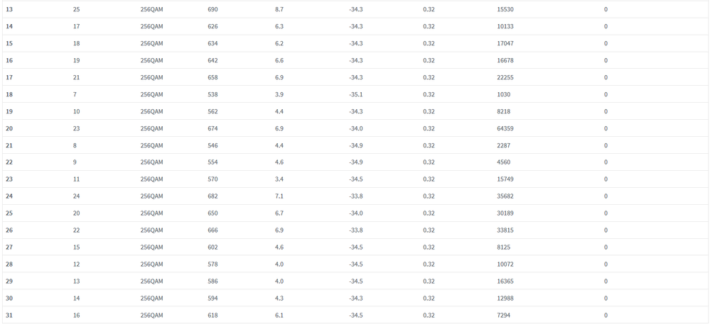

  • Diverse millionenfache korrigierbare Fehler auf allen Empfangskanälen der Fritzbox ( siehe Bilder unterhalb)
  • Über den Tag verteilt immer wieder Probleme mit dem Telefon - der Gesprächspartner ist gut zu hören jedoch kommt man selbst unverständlich und abgehackt herüber (Verschiedene Telefone, angeschlossen per DECT und analog)
    Signalwerte vom 02.05 12:30 Uhr ( Neustart der Box um 20:15 Uhr durchgeführt):

Bei den Signalwerten wurde der Neustart um 10:15 Uhr durchgeführt, sprich die Fehler stammen aus knapp 2 1/4 Betriebsstunden.
Nach mehreren Betriebstagen ohne Neustart sieht es dann folgendermaßen aus.

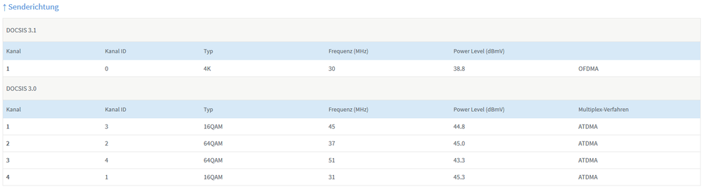

Auch merkwürdig ist, dass die FB teilweise den DOCSIS 3.1 Kanal in Senderichtung nicht benutzt.

Soeben habe ich mir Dein Anliegen mal genauer angeschaut. Da einige Deiner Werte außerhalb des Toleranzbereichs liegen, habe ich ein Ticket für Dich aufgenommen. Dieses geht zur Analyse an unsere interne Technik. Über Fernwartung versuchen meine Kollegen Deine Störung einzugrenzen und zu beheben. Sollte das nicht gelingen, meldet sich ein Techniker, um einen Vor-Ort-Termin abzusprechen.

Die Modemwerte habe ich nicht bildlich erfasst, die DOCSIS 3.1 Verbindung im Upstream war aber immer zum Zeitpunkt der Probleme nicht verfügbar.

die Technik hat leider festgestellt, dass Du von einer Auslastung betroffen bist. Um Auslastungen entgegenzuwirken werden langfristig Nodesplits geplant. Die Planung dafür funktioniert leider nicht so schnell wie wir uns das wünschen würden, da Genehmigungen, Termine und Planungen Zeit in Anspruch nehmen. Wir geben unser Bestes jedem Kunden Transparenz über die Vorgänge zu geben.

Der DOCSIS 3.1 Uploadkanal scheint im Urlaub zu sein, von Ihm ist mal wieder nichts zu sehen.

Aktuelle Werte der FB, seit Neustart 02.04 18:04:
