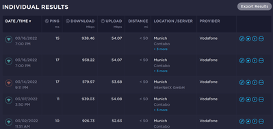

Speedtest: 5 (fünf) Speedtests von speedtest.net als multiuser mit LAN.
5 (fünf) Speedtests von speedtest.net als singeluser mit LAN.
Multimode baut 4 Verbindungen zum Speedserver auf, Singlemode nur eine.
Nach den Speedtest liegen die Ergebnisse unter "Results" auf der Website vor.
Nur die "Results" aus den 10 (zehn)  Speedtests im Singel- sowie Multimode sind von Interesse. Ein einzelner Speedtest ist nicht aussagekräftig!
Sind die 10 (zehn) Speedtests erfolgt, speichere "Results" als Screenshot und füge es als Foto, 4tes Icon von rechts, ein. Es können mehere Fotos eingefügt werden.

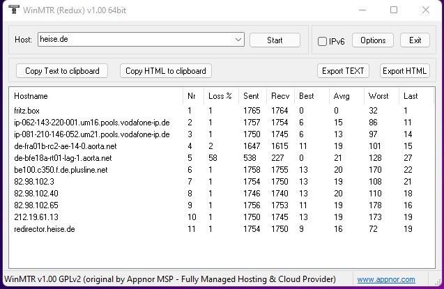

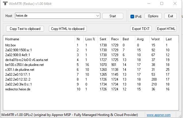

Daher abweichend vom VF Fragebogen, führe einen MTR Test - für MacUser hier -, jeweils für IPv4 und IPv6 für für das Ziel heise.de für 30 Minuten aus. Die Ergebnisse bitte posten.

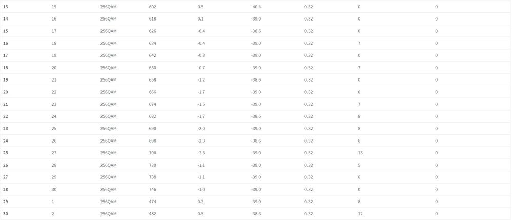

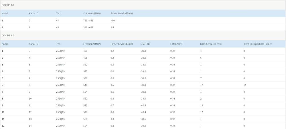

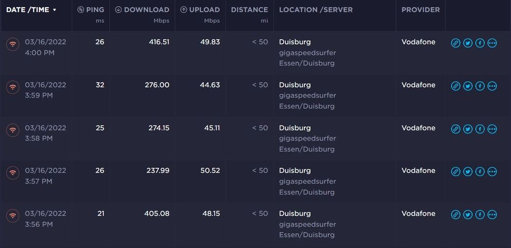

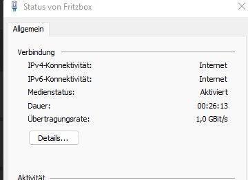

PLZ/Bundesland: 45144 / NRW
Tarif: VF CableMax 1000
Leihrouter/Eigener Router: Fritzbox 6660 Leihrouter
Weiterer Router im LAN: Nein
Bridge Mode: Nein

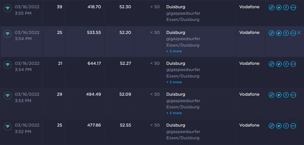

DOCSISSPIEGEL1.jpgDOCSISSPIEGEL2.jpgDOCSISSPIEGEL3.jpgSpeedtestSinglecon.jpgSpeedtestmulticon.jpgipv6test.jpgWinMTRIPv6SS.jpgWinMTRIPv4.jpg
Positiv
  • Keine Packetlosses im Langzeittest ipv6/4
  • Pegel ok
  • Upstream Speed ok
  • IPv6 funktioniert
Negativ
  • 1GBit wird nicht erreicht

Prüfe ob dein PC den 1GBit Speed erreicht. Siehe meinen ersten Post:
Hast du eine Fritzbox und bekommst nicht 1Gbit/s Speed, prüfe deine LAN Geschwindigkeit, schaue dir dieses Video an.
Der Test mit Port 4711 (tcp) sollte um die 940MBits erreichen bei einer 1GBit Netzwerkkarte.

Ich habe jetzt mal mit iperf getestet. Anbei der Screenshot.
Ich muss aber tatsächlich nochmal betonen, dass das Problem mit der Fritzbox, VF Station 5 und 6 da ist! Alle wurden getestet und immer das gleiche Problem. Screenshot1.jpg
Des Weiteren habe ich das gleiche Fehlerbild auch mit anderen Geräten im Netzwerk. Sei es nun Firmenlaptop, Handy o.ä. das Fehlerbild ist bei allen gleich.
Kleiner Peak am Anfang und danach pendelt der sich bei circa 100-150 Mbit/s ein. Ich vermute immer noch CMTS evtll.

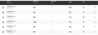

Hier eine Lösung eines Betroffenen.
So sollte der Verlauf aussehen:
speedtest.chip.de
Good even with a small rampGood even with a small ramp
..und so nicht (Upload)
Bad, huge rampBad, huge ramp

Der VF Speedtest ist Kernschrott. Vergleiche:
Und den Upload habe ich mit iperf geprüft
420sek. Upload420sek. Upload
speedtest.net iperf (nur eine Verbindung) und auch Breitbandtest sind im Upload ident.
Mein LAN iperf Test entspricht den Erwartungen:
Mehr anzeigen
