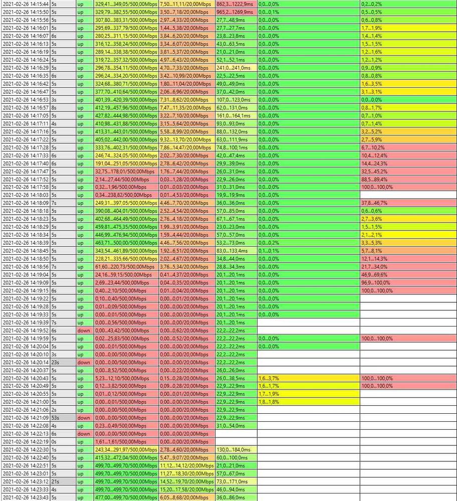

Jetzt ist die Leitung komplett zusammengebrochen.
Die einzige Meldung die ich in der Fritzbox dazu sehe ist:
26.02.2021 14:19:37 No Ranging Response received - T3 time-out
2021-02-26 14_25_31-StarTrinity Continuous Speed Test version 201125-10_04.jpg
Eine Teilnahme an Telefonkoferenz im Nachmittag war nahezu unmöglich.

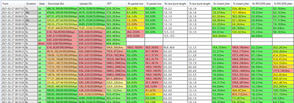

Gestern abend war total Katastrophe und auch mindestens drei weitere Nachbarn betroffen. Es wurde mir an der Hotline mitgeteilt, dass nun eine "Großraumstörung" erkannt wurde und angeblich diese schneller behoben werden sollte als die Störung, die von mir?!? seit dem 6.2.2021 offen ist. Heute morgen sah die Leitung erst nochmal gut aus. DOCSIS3.1 mit den genannten Werten und 3/4 DOCSIS3.0 upstream Kanäle auf 64QAM. EIn Start eines Tests mit StarTrinity Continous Speed Test mit 100 down und 20 up hat sofort zu einem Zusammenbruch des DOCSIS3.1 upstream Kanals geführt. Nach ein bissl gehakel laufen nun 2/4 DOCSIS3.0 upstream noch auf 64QAM und ein 200 down 10 down test läuft aktuell schön.
Wie ist die Zeitschiene der Behebung der Großraumstörung. Mehr Infos als "es wird daran gearbeitet" habe ich nicht aus der Dame der Hotline herausbekommen können.
um 8:09:10 wieder ein Zusammenbruch
2021-02-27 09_18_13-StarTrinity Continuous Speed Test version 201125-10_04.png

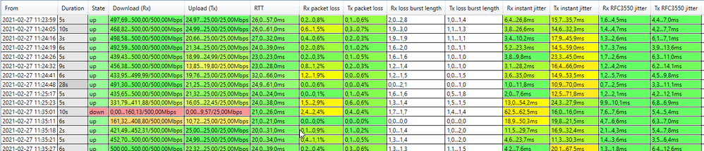

Wieder ein Abbruch um 11:35
2021-02-27 13_27_15-StarTrinity Continuous Speed Test version 201125-10_04.png

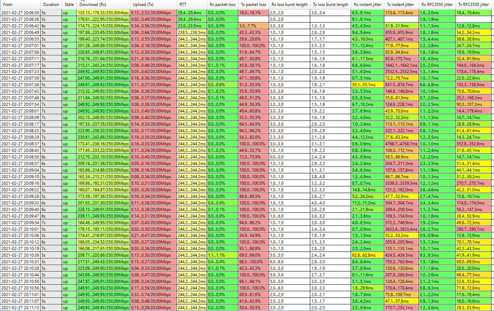

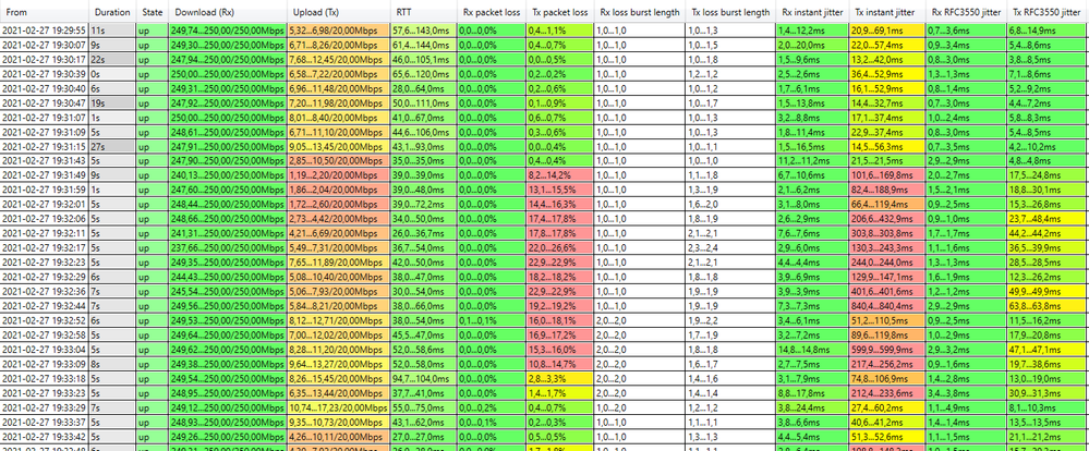

Zwei weitere massive Störungen:
2021-02-27 20_32_38-StarTrinity Continuous Speed Test version 201125-10_04.png
2021-02-27 20_32_09-StarTrinity Continuous Speed Test version 201125-10_04.png

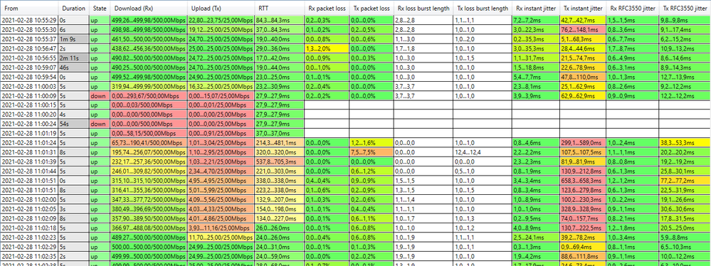

Um 11:00 ein Zusammenbruch, nachdem es den Morgen über gut lief.
DOCSIS3.1 ist im upstream ausgestiegen.
2021-02-28 11_04_58-StarTrinity Continuous Speed Test version 201125-10_04.png
