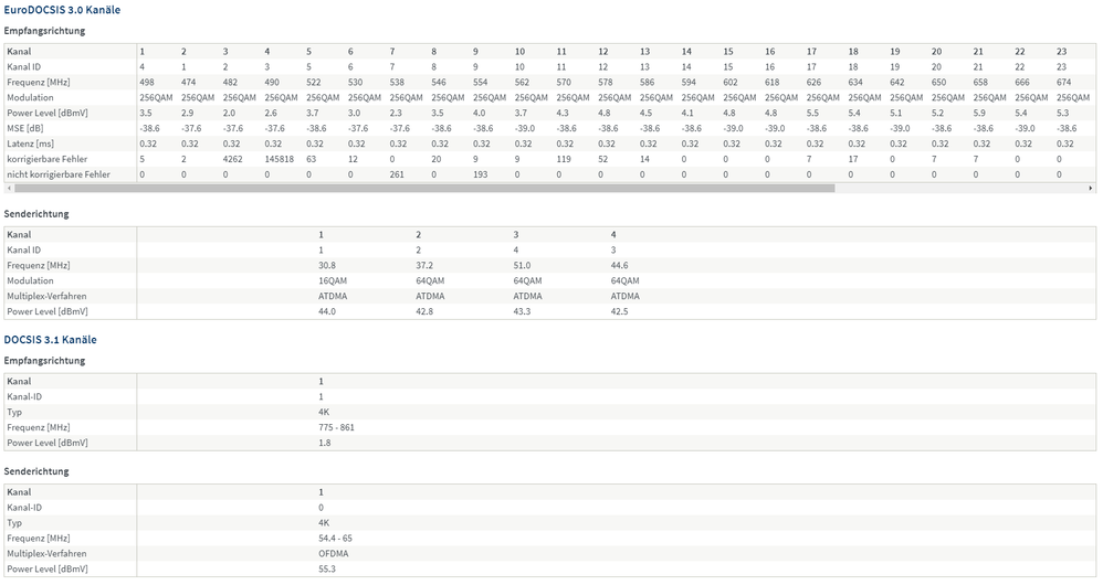

Mir scheinen die DOCIS3.1 Werte im Empfang zu niedrig und in Senderichtung zu hoch.
Auffälig sind die vielen Fehler  im DOCIS3.0 Empfangskanal bei 490 MHz.
Die Fehler gehen wenn die Leitung schlecht läuft auf allen Kanälen hoch.
Nach Recherche im Forum vermute ich einen (temporären) Störer im Segment. Wie kann dieser gefunden werden?
Gibt es Tools um den zeitlichen Verlauf der Fehler und der Modulation aufzuzeichnen um das problem eizugrenzen?

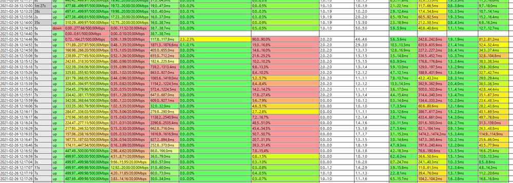

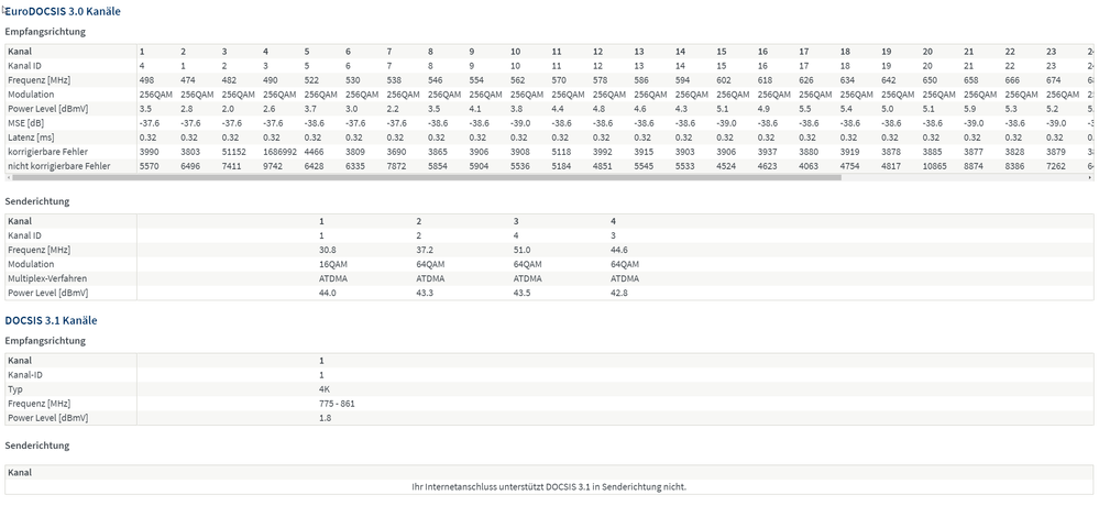

Jetzt habe ich den StarTrinity Continous Speed test mit 500 MBit/s down und 20 MBit/s up laufen gehabt seit ca 11:30 und um um 12:14:39 ist dann ein Zusammenbruch aufgetreten. Seit dem ist der DOCSIS3.1 Upload Kanal weg.
2021-02-26 12_23_47-StarTrinity Continuous Speed Test version 201125-10_04.png2021-02-26 12_24_17-FRITZ!Box 6591 Cable.png

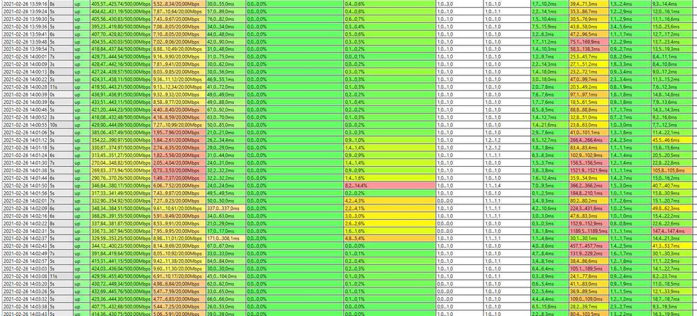

Seit 13:58 ist die Leitung deutlich schlechter. Um 14:01:50 gab es massive Einschränkungen und Paketverluste. Jetzt um 14:10 laufen alle 4 DOCSIS 3.0 Uploadkanäle nur auf 16QAM. Ich habe es nicht genau live gesehen, nehme aber an, dass dies ab ~ 14:02 der Fall ist.
In der Straße kommen gerade die Nachbarn nach Hause, ich denke durch das Einsetzen des Traffics oder Einschalten von Geräten kommt es zur Störung.
2021-02-26 14_09_47-StarTrinity Continuous Speed Test version 201125-10_04.jpg
