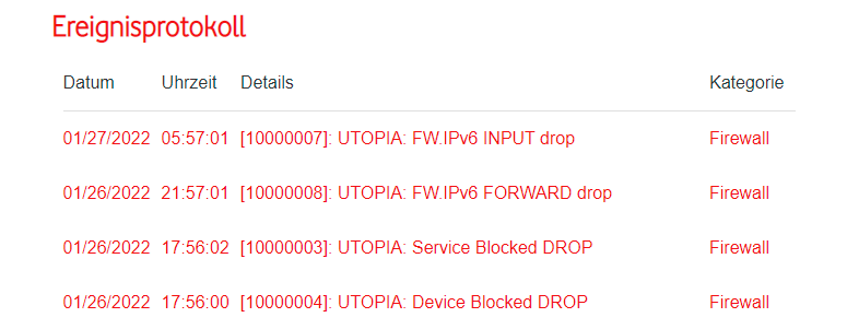

Des weiteren kommt folgende Meldung ständig in der Box:

Und die Firewall meldet auch schon wieder diesen Utopia Kram:
