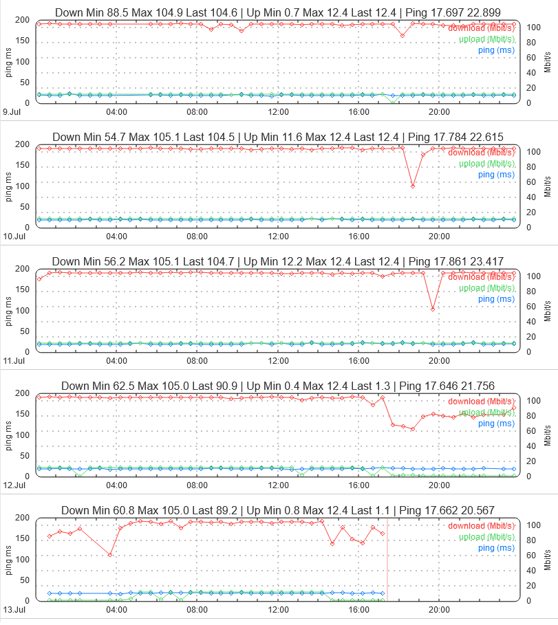

lars13
Hallo Claudia,
vielen Dank . Die neue Box ist letzte Woche angekommen und seit dem 08.07. angeschlossen.
Die ständigen Reconnects haben mit der neuen Box aufgehört, die Box ist seit dem 09.07. 5:00h stabil verbunden.
Auch der Up- und Download war bis gestern stabil und schnell.
Allerdings gibt es seit heute wieder massive Schwankungen und vor allem der Upload ist zeitweise sehr schlecht,
nur so um die 1MBit!
Die Modemwerte sehen m.M. nach gut aus:
Hier mal die Modemwerte und ein paar Diagramme der Up- / Download Geschwindigkeit der letzten Tage:
GeschwindigkeitenGeschwindigkeitenModemwerteModemwerte
Viel Grüße
Lars

lars13
Hallo Claudia,
auf dem angehängten Screenshot aus meinem letzten Post kann man gut erkennen, dass vom 09.07. - 11.07. abgesehen von kurzen Einbrüchen im Download abends, alles ok war.
Dann fingen am 12.07. um ca. 16:00h die starken Schwankungen an, wobei der vor allem der Upload immer auf
1-2 Mbit einbricht. Gestern war es zwischen 4:00h und 15:00h wieder einigermaße ok, dann ging es wieder los.
Heute auch wieder öfter Einbrüche sowohl im Up- als auch im Download und dann zwischen 15:54h und 17:15h über eine Stunde gar keine Verbindung!
Bei der Wechselbox war leider nur das Netzteil dabei, deswegen habe ich kein anderes Kabel verwendet.
Im gesamten Netzwerk ist rein gar nichts geändert worden und natürlich hänge ich nicht alle anderen Geräte vom Netzwerk ab nur um den Speed zu messen...
Die häufigen Reconnects sind anscheinend mit der neuen Box behoben, die Werte der Känale sehen auch gut aus, aber für die Schwankungen sehe ich keine Ursache hier im Netzwerk.
Ich bezahle ja für einen Businessanschluss, damit ich zuverlässig und schnell Internet habe, deswegen wäre es schön, wenn die Ursache des schlechten Speeds behoben würde.
Hier noch das Speeddiagramm von heute:
2021_07_14_speed2021_07_14_speed
Lars
