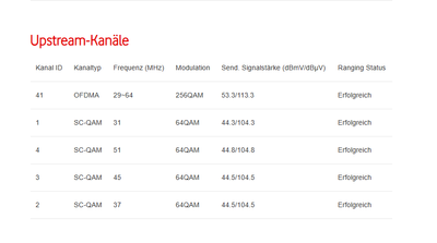

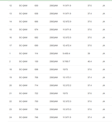

am 21.11.2025 17:05
here we go ....
am 21.11.2025 17:20
die Signalpegel sind OK
