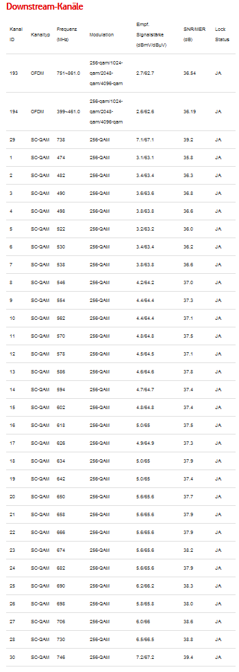

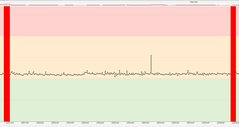

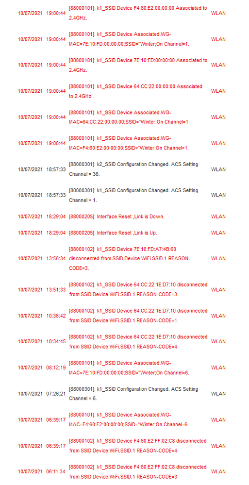

Pingplot 1Pingplot 2EreignisprotokollDownstream KanäleUpstream Kanäle

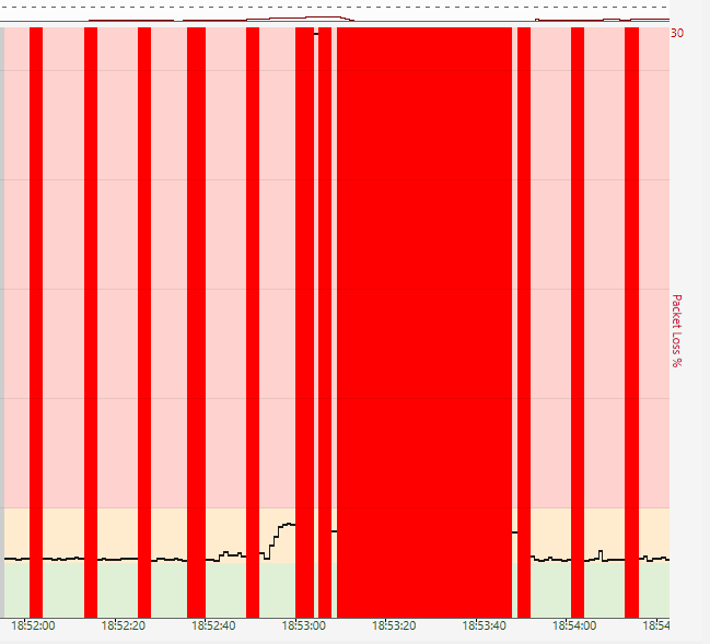

Ich habe noch eine interessante Neuigkeit: Das Problem scheint immer 5min am stück vorhanden zu sein. Ab und zu läuft es dann 5min ohne Probleme,nachdem es ein kurzes timeout gab. Es liegen allerdings immer exakt 5 min zwischen den startpunkten.
PP1PP2PP3

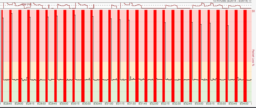

Lixmo23

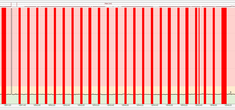

Guten Morgen,
