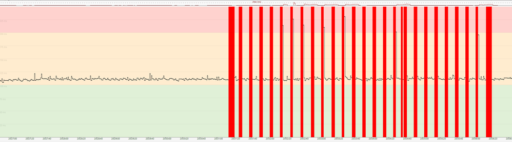

leider läuft das Internet immer noch nicht stabil und ich hoffe sehr, dass mir jemand hier helfen kann. Die Hotline hat sich bei mir gemeldet und gesagt, dass die modemwerte gut aussehen etc. Ich habe noch mal versucht den Router per Werkseinsteillungen neu aufzusetzen, leider ohne Besserung. Leider bin ich sehr auf die Verbindung durch Home Office angewiesen und kann durch die periodischen timeouts alle 5 sekunden einfach an keinen Onlinemeetings teilnehmen. Deshalb wäre ich euch super dankbar, wenn ihr vielleicht noch mal nachschauen könntet, ob ihr was mehr aus den Graphen lesen könnt.
Lixmo23
Ich habe noch eine interessante Neuigkeit: Das Problem scheint immer 5min am stück vorhanden zu sein. Ab und zu läuft es dann 5min ohne Probleme,nachdem es ein kurzes timeout gab. Es liegen allerdings immer exakt 5 min zwischen den startpunkten.

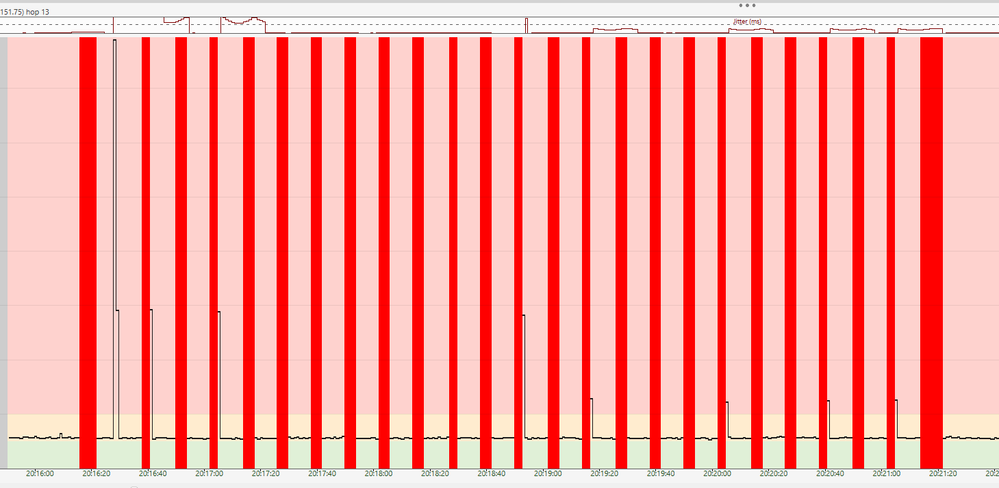

Lixmo23
Guten Morgen,
