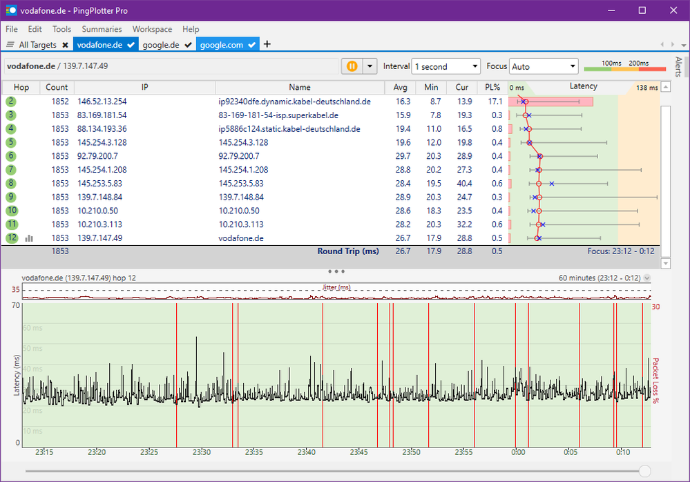

Ok, ich hab Pingplotter mal eine Stunde laufen lassen und zwischen v4 und v6 gibt es scheinbar keinen direkten Zusammenhang.
Anbei die Screenshots:
PingPlotter_2021-12-14_00-12-55.pngPingPlotter_2021-12-14_00-12-53.pngPingPlotter_2021-12-14_00-12-59.png

  • Welcher Fehler tritt auf? (Geschwindigkeit zu gering; Packetloss) Schicke dazu auch Screenshots von Speedtests (mit Datum und Uhrzeit) und Tracerts/ Pingplotter-Messungen bei Packetloss oder Ping-Problemen
    • Packetloss seit mehreren Monaten, jedoch erst vor kurzem gemeldet. Pingplotter ist zwar eine Antwort vorher schon hochgeladen wurden, aber ich hänge sie trotzdem nochmal an
