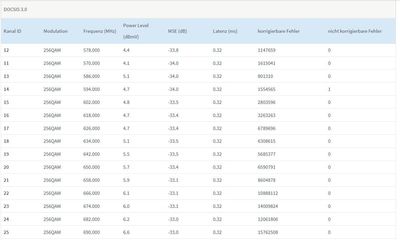

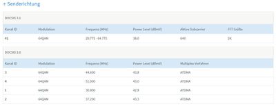

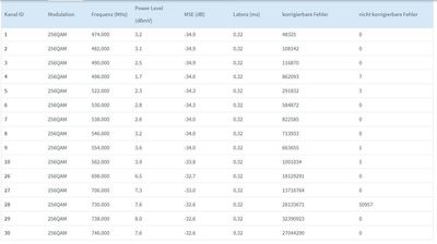

Docsis Status posten , alle Kanäle!

 hier die Kanäle

melde eine Störung Modemwerte total aus der Teolanz, da muss jemand kommen, der den Anschluß richtig einpegelt, sorge für Zugang überall, Hausmeister, Keller, Wohnungen usw...
