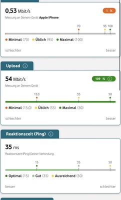

ich habe seit einiger Zeit ein ziemlich nerviges Problem mit meinem Kabelanschluss.

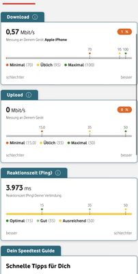

Mehrmals am Tag bricht die Geschwindigkeit plötzlich extrem ein (teilweise auf ca. 0,5 Mbit/s), sowohl im Download als auch im Upload. Nach ein paar Minuten oder nach einem neustart der FritzBox läuft dann wieder alles normal, ohne dass ich etwas mache.

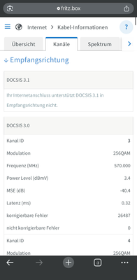

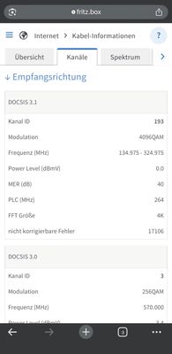

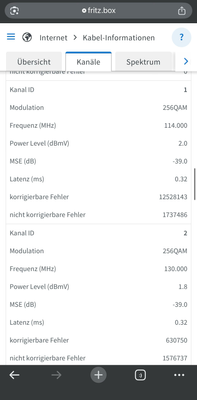

In meiner FRITZ!Box 6690 sehe ich währenddessen, dass die unkorrektierbaren Fehler stark ansteigen. Das passiert nicht auf allen Kanälen, sondern vor allem auf den Kanälen 1, 2 und 193. Die anderen bleiben sauber.
Die Signalwerte sehen eigentlich völlig normal aus.

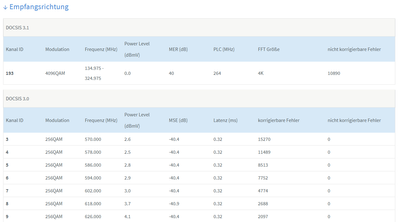

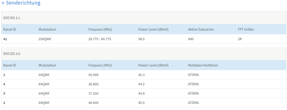

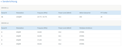

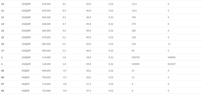

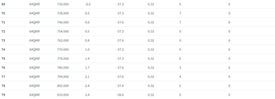

Dann poste bitte die Signalpegel bevor Du die Fritzbox neu startest und das ganze vom PC aufgenommen.
Vom Handy ist mir eine adäquate Interpretation zu müßig.
Sieht völlig in Ordnung aus, eventuell Defekte Fritzbox?

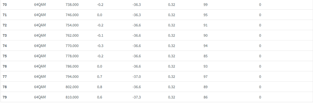

Also, folgendes Update: Nach wiederholten Tests durch den Vodafone-Support konnte erneut kein Fehler festgestellt werden, weshalb ein weiterer Techniker vorbeikam. Der Techniker (ein junger Typ) hat sich meine Schilderung nur kurz angehört und wollte sich den Router gar nicht erst ansehen, sondern ist direkt zum Hausanschluss gegangen. Dort hat er die Werte überprüft und meinte, dass diese aktuell eigentlich gut aussehen. Trotzdem hat er den Verstärker ausgetauscht, da meiner zwar noch dem aktuellen Standard entspricht, aber bereits mindestens sieben Jahre alt ist und solche Geräte wohl häufiger ausfallen. Wie alt er genau ist, kann ich nicht sagen, da ich damals noch nicht in diesem Haus gewohnt habe.
Seit dem Austausch zeigt sich folgendes Bild: Die Verbindungsabbrüche sind bisher nicht mehr aufgetreten und auch der Fehler bei der Telefonie ist verschwunden. Die Kanal-Power-Level (dBmV) sind insgesamt gestiegen, insbesondere bei den zuvor auffälligen Kanälen 193 (6.9 dBmV), 1 und 2 (jeweils ca. 11 - 12 dBmV). Auf Kanal 193 treten weiterhin unkorrigierbare Fehler auf, allerdings in einem unauffälligen Rahmen (ca. 30.292 in 5 Tagen), was ich als akzeptabel einschätzen würde. Die unkorrigierbaren Fehler auf den Kanälen 1 und 2 sind deutlich zurückgegangen, dafür sind die korrigierbaren Fehler insgesamt stark angestiegen (etwa 4 Millionen), wobei ich nicht beurteilen kann, woran das liegt. Die übrigen Kanäle zeigen unauffällige Werte. Insgesamt ist das Internet nun zumindest wieder stabil nutzbar, im Gegensatz zu vorher. Ob die Fehler jetzt von zu hohen dBmV werten kamen kann ich nicht sagen, ob sie davor von zu niedrigen kamen auch nicht. Ich denke jetzt wo es immerhin funktioniert stören mich auch die zu hohen werte nicht ich meine was soll schon passieren. Screenshot 2026-04-19 201824.pngScreenshot 2026-04-19 201811.pngScreenshot 2026-04-19 201753.pngScreenshot 2026-04-19 201727.pngScreenshot 2026-04-19 201705.png
