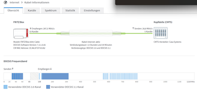

am 01.11.2023 17:09
Ich denke mal, das wolltest Du sehen.
02.11.2023 20:08 - bearbeitet 02.11.2023 20:08
Nein. Die Signalwerte findest du unter dem Reiter Kanäle.
Gruß Kurt

am 03.11.2023 14:25
poste die Kanäle!
