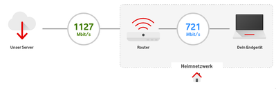

Ich möchte Unterstützung bezüglich des Dienstprogramms Speedtest Plus erhalten. Laut der Webseite habe ich ine Download-Geschwindigkeit von ~730Mb/s. Wie auf dem Bild zu sehen ist, scheint Vodafone meinem Router die Schuld zu geben, dass er zu langsam ist.2022-08-19-10_50_29-screenshot.png

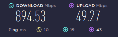

Zuerst habe ich Speedtest von Ookla ausprobiert, der eine Download-Geschwindigkeit von ~900 Mb/s anzeigt.Ookla.png

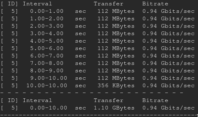

Zweitens führe ich iperf über den Router zwischen meinen beiden Computern aus und der Durchsatz des Routers beträgt ~940 Mb/s.

Ich behaupte nicht, dass die Geschwindigkeit unangemessen ist, aber laut der Vodafone-Grafik scheint das Problem zwischen dem Router und dem Endgerät zu liegen.
Da die tatsächliche Download- und Testgeschwindigkeit viel viel höher ist (~30% oder so), macht mir das Sorgen, da es möglicherweise ein Hinweis auf andere Probleme sein könnte, die ich von Zeit zu Zeit habe (Verlust des Internets, starke Verzögerungsspitzen und so weiter).
Daher würde ich gerne wissen, warum es so eine große Diskrepanz zwischen dem gibt, was Vodafone in meinem Netzwerk misst, und der Realität.
Ich würde gerne wissen, wie es gemessen wird, was die Ursache für die niedrige Geschwindigkeit dort sein kann und wie ich es auf meiner Seite testen kann (z.B. ifperf sagt, dass mein Router problemlos 940 Mbs zwischen Computern ausführen kann), um zu entscheiden, ob dies der Fall ist in der Tat ein Problem auf meiner Seite (dann würde ich einen besseren Router kaufen oder eine andere Lösung suchen) oder hat etwas damit zu tun, wie Vodafone diese Geschwindigkeit misst.
