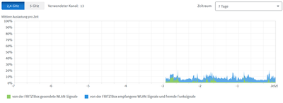

Ualt
Ich denke mal, das wolltest Du sehen.
Kurtler
Nein. Die Signalwerte findest du unter dem Reiter Kanäle.
Gruß Kurt

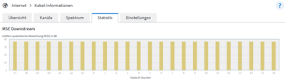

@Kurtler.
Vor 2 Tagen war es dann etwa zur Mittagszeit Ok. Natürlich hatte ich vorher die FB 6591 mehrfach neu gestartet. Vermutlich ist das Diagramm aus diesem Grund nur teilweise.

Menne99
Giga-Genie
Giga-Genie
poste die Kanäle!
