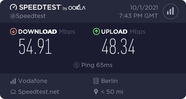

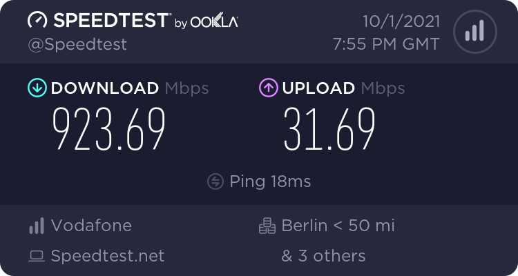

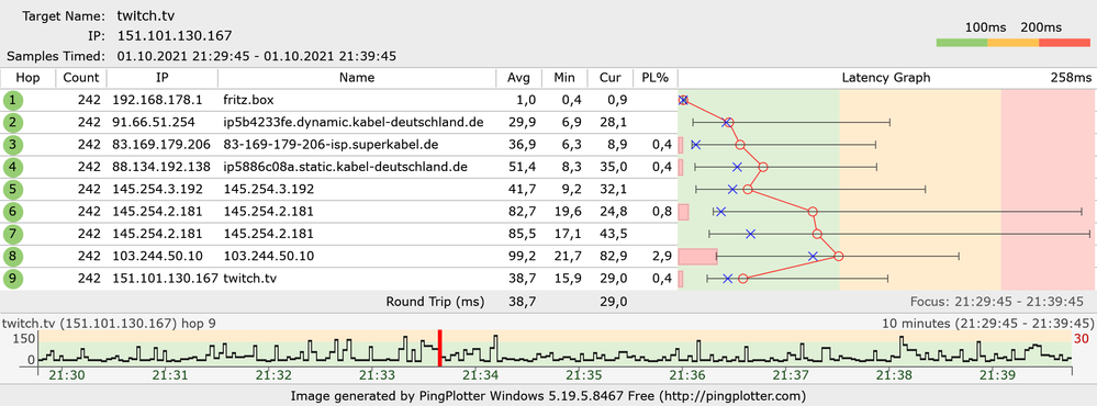

Nachdem ich mit dem "Support" telefoniert habe und erfahren durfte, dass mit meiner Leitung natürlich alles in Ordnung ist, hier einmal weitere Speedtests und vor allem PingPlotter Logs. Soweit mir bekannt, ist beim Streamen zu Twitch.tv nur eine Verbindung offen, hier mal meine Leitung im "single connection" Speedtest und "multiple connections" zum Vergleich.

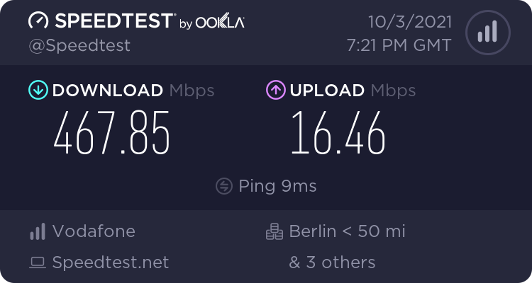

am 03.10.2021 21:33
Hier mal ein paar "Speedtests" vom heutigen Abend. Selbst mit mehrfacher Verbindung extrem unter aller ***.
Also selbst bei Kabel, rechne ich nicht mit derartigen Einbrüchen zu möglichen "Hauptnutzungszeiten".
am 03.10.2021 21:55
Bearbeitungszeit war abgelaufen, also hier noch mal der PingPlotter........

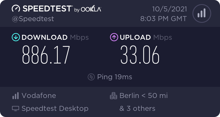

05.10.2021 22:11 - bearbeitet 05.10.2021 22:25
Zweite "Seite" der DOCSIS Kanäle.
Die Anzahl der korrigierbaren Fehler erscheint mir ein wenig zu hoch. Hatte ich bisher nicht für beachtenswert gehalten, da sie ja als "korrigierbar" klassifiziert wurden, allerdings habe ich hier im Forum gelesen, dass eine derartige Häufung von korrigierbaren Fehlern nicht der Norm entsprächen - Fritzbox läuft seit dem 03.10.2021 ohne Unterbrechung.
Des Weiteren noch mal zwei Speedtests. Ping schwankt mal wieder und der Upload stimmt auch nicht. Hatte zu beginn des Vertrages ohne Probleme 50 Mbps, würde mich sogar zu Stoßzeiten mit weniger begnügen, aber Packet Loss und Ping sind einfach nicht tolerierbar, wenn man die Leitung zum Streamen nutzen möchte und nicht einfach nur einen schnöden Upload macht.
Achso, Pingplotter und Twitch Bandwidth Test gibt's auch noch mal.
