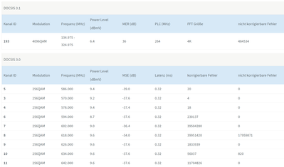

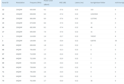

Eliosp

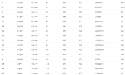

Hallo , hier sind die Daten in Empfangsrichtung. Langt das, oder benötigst Du auch noch die Daten in Senderichtung?

Es fehlen noch die US-Kanäle.
Was man aber jetzt schon sagen kann, die MER Werte sind zu niedrig, schaut nach einer LTE Einstrahlung aus.
Gruß Kurt

Kurtler
Die MER Werte sind generell sehr schwach bei dir. Die sollten bei 256QAM um die 40, bei 64QAM um die 35 liegen.
Das sollte sich mal ein Techniker genauer anschauen.

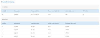

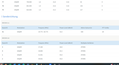

Okay, diese beiden Infos hätte ich noch. Vodafone habe ich auch schon kontaktiert, da soll sich jemand aus der Technik im Laufe des Tages bei mir melden.

Kurtler
Die US-Signalpegel sind alle in Ordnung.

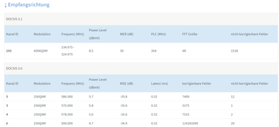

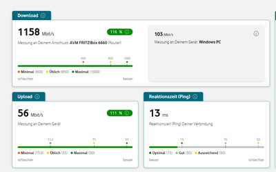

Eliosp

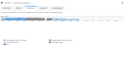

So, der Techniker war. Hat alles durchgemessen und etwas vom falscher Kurve/Steigung erzählt und dann am Verstärker gedreht. Ergebnis siehe hier:
