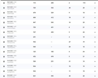

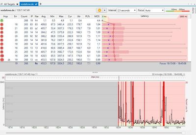

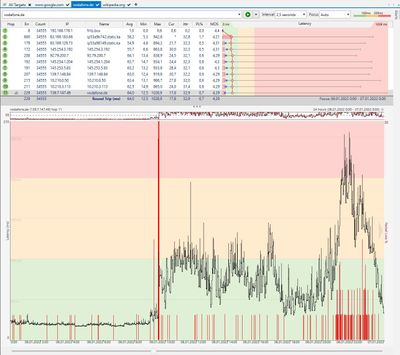

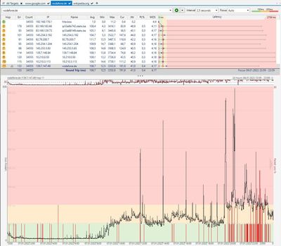

ich habe jetzt mal den Pingplotter seit Mittwoch 0:00 Uhr laufen gelassen. Da ist glaube ich gut zu sehen, wie über den Tagesverlauf das Internet ab den Morgenstunden langsam aber sicher immer schlechter wird. Der Mittwoch war im Vergleich zu den anderen Tagen ein recht guter Tag, ich habe ihn der Fairness halber aber mal drin gelassen. Aber ob ein Tag mit derartigen Schwankungen und für Liveanwendungen am Feierabend unbrauchbarem Internet wirlich als "gut" zu bezeichnen ist?

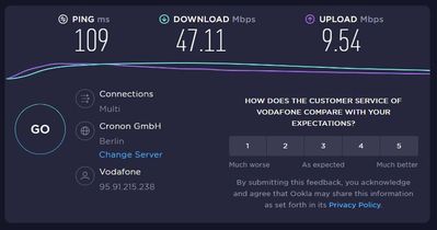

In den Speedtests zeigt sich auch der fast durchgehend schlechte Upload und die extremen Schwankungen im Download. Der schlechte Ping wird dort oft nicht sichtbar, "witzigerweise" funktioniert der Vodafone Speedtest aber bei schlechter Verbindung auch oft einfach nicht und meldet einen Fehler. So geschehen z.B. bei dem Test um 22:00 Uhr am 5.1., weshalb ich da dann mal einen bei ooklay gemacht habe.
Bei Live-Anwendungen wird der hohe Jitter dann wohl zu einem Problem, was in Spielen aber wohl als hoher Ping/Packetloss angezeigt wird.

Noch ein kleiner Nachtrag, wie es dann jetzt am Sonntagabend aussieht.
