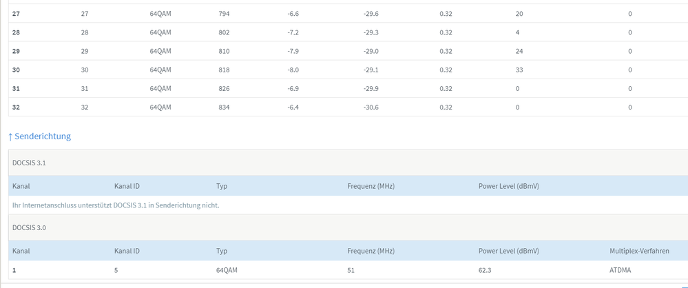

Hallo, wir haben seit Samstag ständige Verbindungsabbrüche also 5min Internet dann wieder 10-15min nichts.
Ich habe schon ein Störungsticket aufgegeben und es heißt das in meinem Anschlussgebiet eine Störung vorliegt.
Es wäre wirklich nett wenn sich da jemand drum kümmern könnte da ich im Homeoffice bin und auch nicht dauerhaft über Mobilfunk surfen kann.
In meiner FritzBox6660 werden von normalerweise 4 Upload Kanälen nur einer angezeigt und anstatt 29 Downstream Kanäle hab ich auf einmal 33 aber trotzdem ist nichts Stabil...
Lief sonst immer super ohne Probleme aber wenn das länger dauern sollte ist das natürlich schlecht.
Zudem ist die Verbindung nur für ein paar Minuten Stabil wenn man nur Ipv4 benutzt, mit Ipv6 oder DS-Lite verbindung geht garnichts.

Poste mal ein Screenshot der Signalwerte des Routers. Diese findest du unter Internet - Kabel Informationen - Kanäle.
Gruß Kurt
am 20.12.2021 17:07
Hey, hier ist die Kanalübersicht:
am 20.12.2021 18:28
Viele MSE Werte sind völlig daneben. Dir fehlen 3 US Kanäle, Grund ist der hohe dBmV Wert von über 62.
Da muss ein Techniker bei dir vorbeikommen, der das wieder einpegelt.

Entschuldige die verspätete Antwort. Es hat sich schon seit Mittwwoch oder Donnerstag alles wieder normalisiert und alles funktioniert wieder ohne Probleme.
Wir haben jetzt zwar irgentwie 33 Downstream Kanäle davor 29 und 5 anstatt 4 Upstream Kanäle. Auch einen 3.1 Kanal beim Upload den wir davor nicht hatten.
