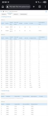

Die Glasfaserzuleitung wurde innerhalb von 2-3 Tagen repariert, grundsätzlich läuft auch alles meistens stabil, aber meine Fritzbox hängt sich seitdem. manchmal 3-4x die Woche, manchmal 2-3x am Tag auf und startet neu.
Kein Verbindungsabriss, sondern einfach ein Neustart.
In den Kabel Statistiken habe ich auf Kanal 34 nach knapp einer Stunde Betrieb (seit dem letzten unfreiwilligen Neustart) schon fast 700k nicht korrigierbare Fehler.

Mehrere Millionen nicht korrigierbare Fehler an einem Tag können doch nicht normal sein - und was die Fritzbox damit zu tun haben könnte, kann ich mir auch nicht erklären...
Was meint ihr dazu? Werde wohl oder übel die Fritzbox tauschen und hoffen, dass ich das Ticket im Zweifelsfall nochmal öffnen kann, um nicht bei Null anfangen zu müssen.

alle Pegel posten, und fragen wann sie das Kabel richten lassen wollen! Verursacher muss sich drum kümmern! Kannst dann auch gleich fragen wann sie dir Geld zur Entschädigung überweisen, 😄

Wobei - wenn das Kabel wirklich beschädigt worden wäre, dann würden auch die restlichen Kanäle betroffen sein...
seelo2010
Die beiden Kanäle die du gepostet hast, sind okay so wie sie sind.
Der Rest wäre interessant zu sehen.
Die paar Fehler sind in Ordnung.
1 Mio+ Fehler pro Tag sind in der Norm? Der Screenshot ist nach 4 Tagen Betrieb.
Der Verursacher (Mitbewerber von VF) wäre bereit gewesen das zu reparieren, dürfte aber natürlich nicht an die fremde Glasfaser. Vodafone hat reparieren lassen und jetzt habe ich regelmäßig unfreiwillig Neustarts der Fritzbox... Die Ersatz Fritzbox kam heute per DHL und hat sich nach dem Einrichten direkt gebrickt. Wenns mal läuft, dann richtig 😅
