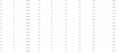

Seit etwa Anfang Februar haben wir hier täglich mehrere Internet Aussetzer.
Diese Aussetzer dauern jedes mal etwa 1-2 Minuten und werden von etwa ~5000 “nicht korrigierbaren Fehlern” auf jedem Kanal in der FritzBox begleitet.  Am Tag passiert das so zwischen 3-6 mal. Die Aussetzer passieren auf jeden Endgerät (Lan+Wifi) und auch Telefonate über das Festnetz werden dabei unterbrochen. Die Tageszeit wann diese Aussetzer vorkommen ist meiner Meinung nach komplett zufällig. Es kam so schon z.B um 03:30 Uhr in der Nacht vor.
Dazu kommt teilweise deutlich verringerter Upload und Download Speed.
Ab etwa 8 Uhr morgens fällt der Upload auf 20-25Mbit, Download Abends bei etwa 300-500Mbit.
Als Lösungsversuch habe ich die Kabel kontrolliert/getauscht, die FritzBox direkt im Keller angeschlossen und testweise direkt am HÜP angeschlossen (zurzeit immer noch am HÜP). Auch ein Werksreset der FritzBox probiert.
Das alles brachte leider keine Besserung.
Anfang Februar wurde unser Vertrag von 500Mbit auf 1000Mbit geändert, vielleicht hängt damit ja was zusammen?

Momentane Pegelwerte direkt am HÜP - Verbindungsdauer etwa 27 Stunden:

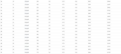

Und hier noch die Werte an der MMD nach etwa 48 Stunden:
