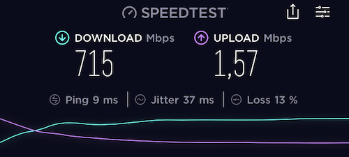

Seit über einem Monat schlage ich mich mit exterm niedrigem Upload herum (bei mir vertraglich zugesicherten 50 Mbit), inlusive hohem Paketverlust, und wenn ich die Vodafone Station nutze obendrauf noch mehrmals tägliche automatische Neustarts des Geräts. Der extrem langsame Upload ist dauerhaft messbar, über Messungen von 10 Mbit freue ich mich mittlwerweile.
Das Spiel ist immer gleich:
  • Vodafone Station startet mit Kanalwerten die gut aussehen, entweder nach Neustart oder Reset:
  • Allerdings bringt mir diese Modulations-Kombination die niedrigsten Uploadwerte mit hohem Paketverlust:

  • Sobald Fehler ausgeglichen ist und irgendwelche niedrigen Modulations-Kombinationen sich einstellen, bekomme ich durchschnittlich 3-15 Mbit gemessen, weiterhin mit nicht unerheblichem Paketverlust:

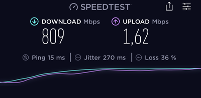

  • Manchmal bekomme ich eine gute Download Messung mit keinerlei Paketverlust aber immer noch niedriger Upload-Geschwindigkeit, dabei ist die Modulation dann wieder komplett anders:
