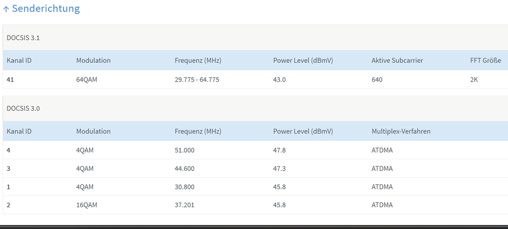

Hallo zusammen, auch wenn meine beiden Tickets noch als "In Arbeit" gekennzeichnet sind, wird unter der Adresseingabe keine Störung mehr gefunden. Die Uploadraten sind auch deutlich besser geworden, aber weiterhin nicht da, wo sie sein sollten (nur ca. 30 Mbit/s). Einen aktuellen Speedtest findet ihr unter der ID xcfkvdwpmkzy. Außerdem hänge ich euch mal noch aktuelle Kanalwerte an, da ist doch weiterhin etwas faul, oder?

Störer immer noch da ,QAM 4 sagt das aus!

Hallo zusammen, nachdem sich die Störung Richtung Ende des Jahres endlich erledigt hatte, kommen seit Mitte letzter Woche wieder neue hinzu - heute sieht man es auch in den Kanälen. Vermutlich wieder ein Rückwegstörer, oder?
Hallo LottaS,
Du hast auf allen Kanälen im Upload wieder eine verringerte Modulation, was wieder auf einen Rückwegstörer hinweisest. Bei Deinen Werten vom Sommer waren auch die Signalpegel der beiden DOCSIS3.1 Kanäle im Download zu niedrig.
Du solltest die Störung wieder melden.
