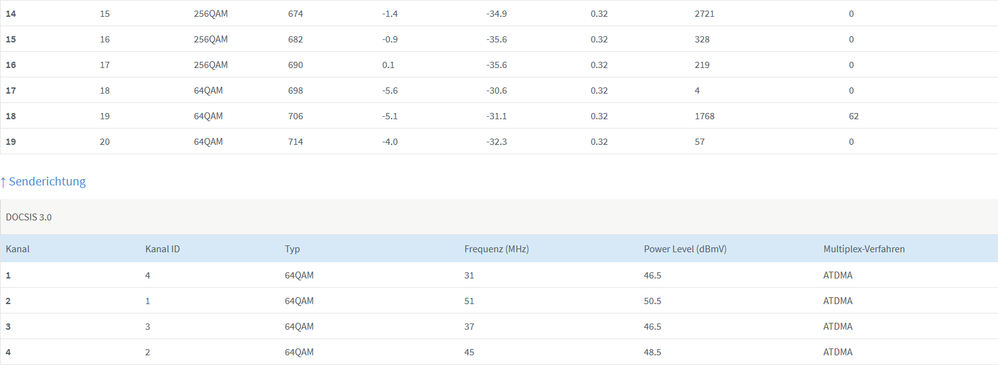

wenn das VF Modem bei der Störungsmeldung bis zur Behebung nicht dran hängt wird der Auftrag automatisch geschlossen, poste mal die Singalpegel aus der Fritte als Screen

QAM 256 MSE sollte bei 40 db sein nicht bei 27 ,bei QAM 64 ,36db
klemm das Hitron dran und poste die Pegel
da muss ein Techniker kommen der den Anschluß neu einpegelt, bzw den Fehler sucht!

Der Hitron geht doch online, dann gehste ins Menue um machst nen Screen der Pegel, danach kannste ja erst mal wieder die Fritte anklemmen.
Ist freilich sehr umständlich, aber ohne diese Pegel kann man nicht weiter den Fehler verfolgen.
das einzige was du machen kannst, den Hitron anklemmen, ohne Strom die Hotline anrunfen und sagen der Hitron ist tot, dann bekommste kostenlos Ersatzmodem von VF , und dann vom "neunen VF " die Pegel posten!

Aktualisierte Kanalinfos, immer noch mit der 6490. Gegenüber Freitag 18.11.2022 anscheinend besser.

die Pegel sind total daneben, da muss ein Techniker kommen der den Anschluß neu einpegelt, bzw den Fehler im Hausnetz sucht! Und ohne das der Hitron dran hängt wird dir nicht geholfen.
