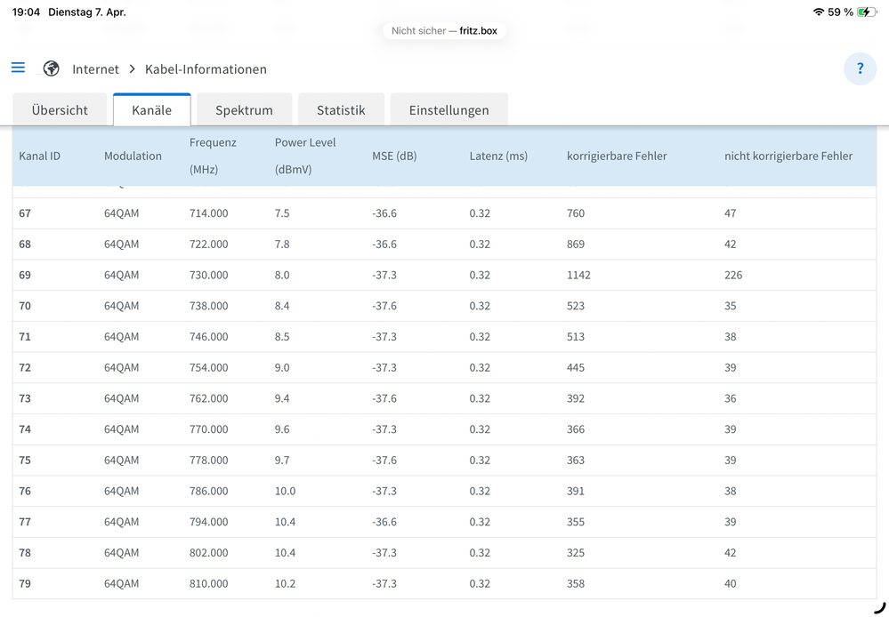

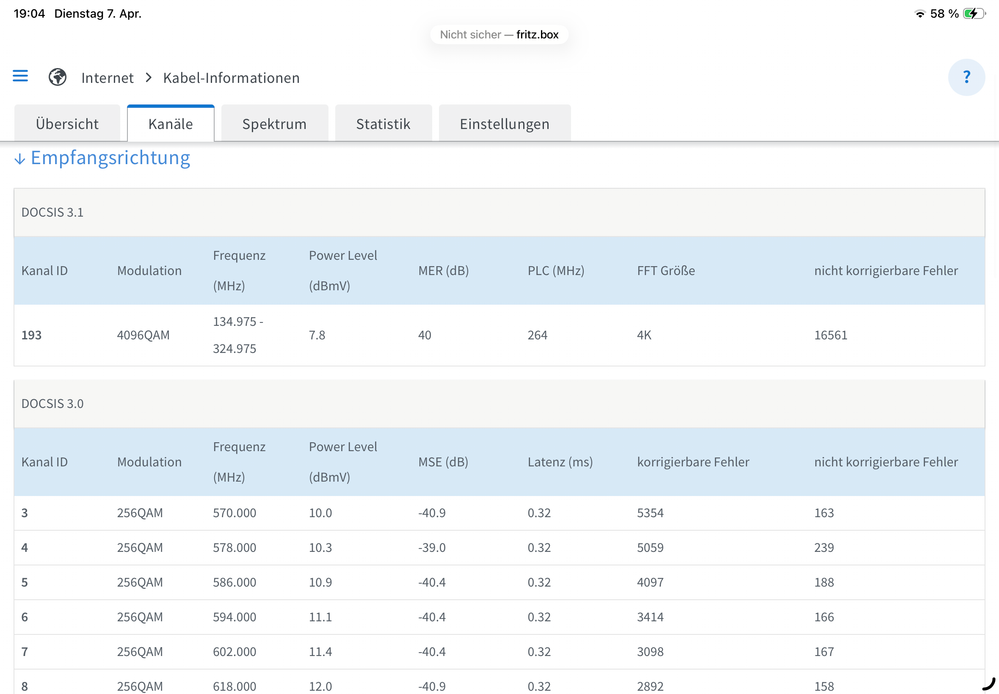

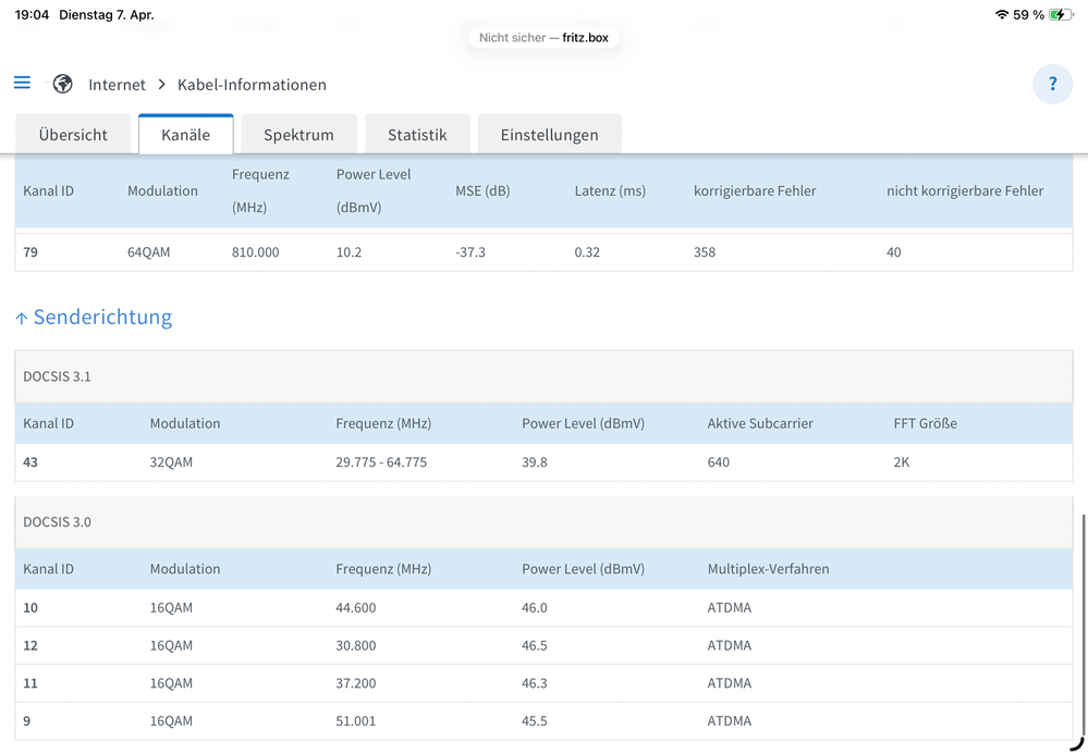

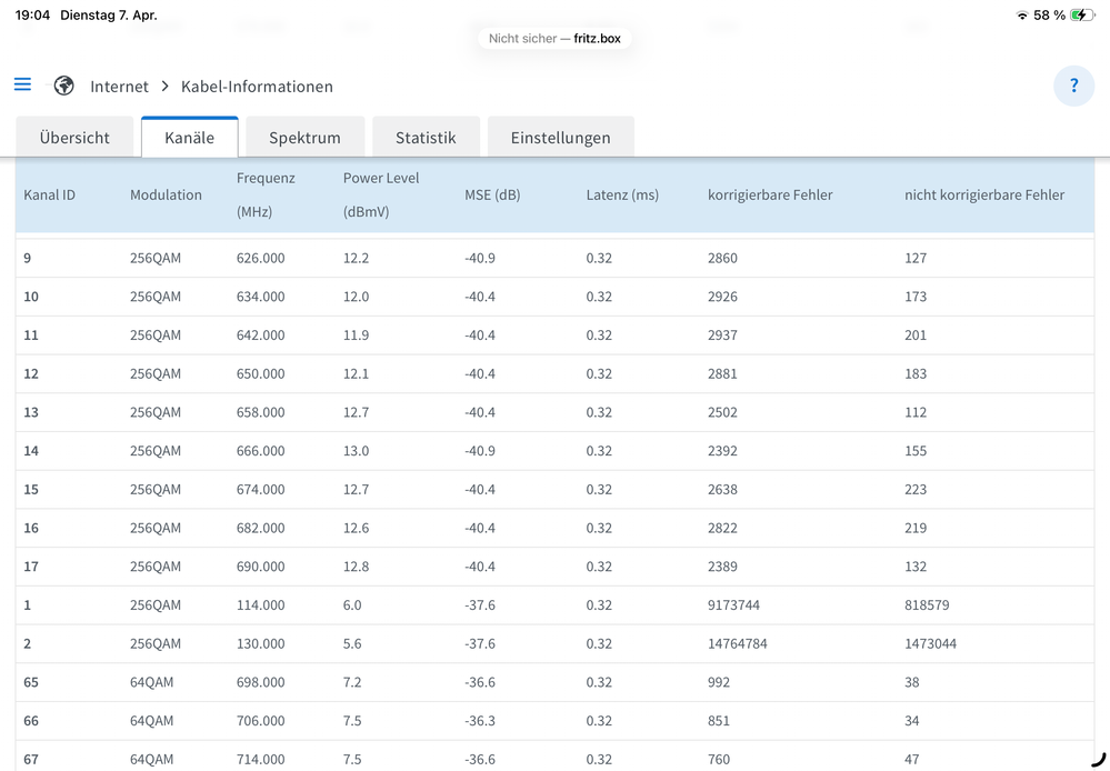

Nach Wochen ohne Fehler treten seit heute wieder alle 30 Minuten massive Internetprobleme bei unserer FRITZ!Box 6660 auf. Immer wieder gibt es DNS Probleme, die Anmeldung der Internetrufnummern ist nicht erfolgreich und alle Verbindungen werden unterbrochen. Wir hatten wegen dieses Problems schon einmal einen Techniker da, welcher die Anschlussbox für die Kabelverbindung getauscht hat. Ab da waren unsere Werte nicht ideal, aber ausreichend für eine stabile Verbindung. Nun haben wir wieder erhebliche Störungen. Ich versuche als Antwort auf diese Frage Screenshots von unseren Werten hochzuladen. Leider wird mir permanent angezeigt, dass mein Dateityp ungültig ist, nur um den Dateityp dann als möglichen Dateityp aufzuzählen. 😶

Kurtler
Bei dir liegt ein Rückwegstörer vor. Melde das mal der Hotline.
Gruß Kurt
Ja eindeutig Störung im Rückkanal, habe ich mir schon gedacht als ich die ersten Zeilen gelesen habe.
Lass dich nicht täuschen von der Meldung mit dem DNS Server,dass ist Quatsch.

Woran erkennt man den Rückkanalstörer, an den nicht korrigierbaren Fehlern oder welche Zahlen sind auffällig? Ich hab ähnliche Probleme.
an der niedrigen Modulation der US Kanäle, die müsste bei den DOCSIS 3.0 Kanälen bei 64QAM liegen
Bei DOCSIS 3.0 in Senderichtung hat Kanal 1 bei mir zeitweise mit 32QAM moduliert -jetzt aber wieder alle Kanäle mit 64QAM. Regelt der das runter wenn Störungen auftreten oder?
