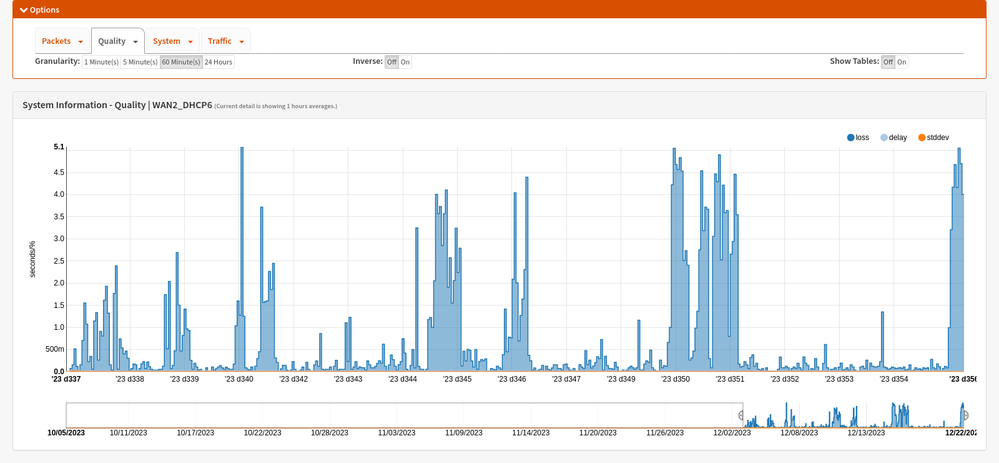

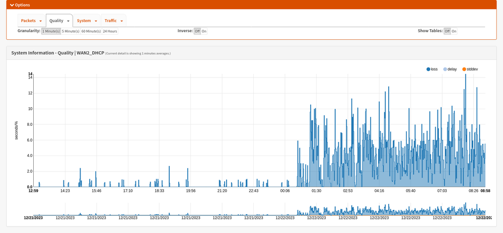

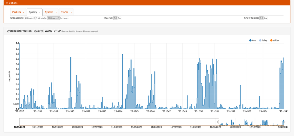

Alle Client-Geräte befinden sich hinter einer OPNsense-Firewall, wo der Paketverlust gut sichtbar ist:
Paketverlust IPv4 (18 Stunden)
Paketverlust IPv6 (18 Stunden)
Paketverlust IPv4 (3 Wochen)
Paketverlust IPv6 (3 Wochen)

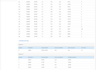

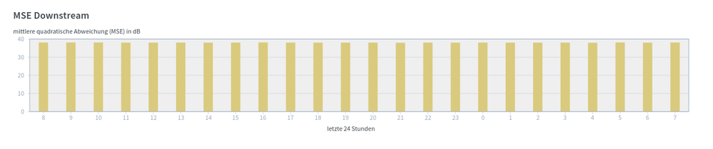

Kabel-Informationen > Kanäle:
Kabel-Informationen > Spektrum:
Kabel-Informationen > Statistik:
