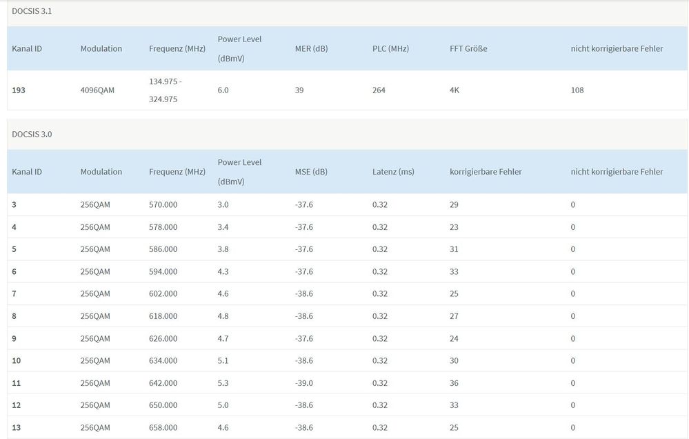

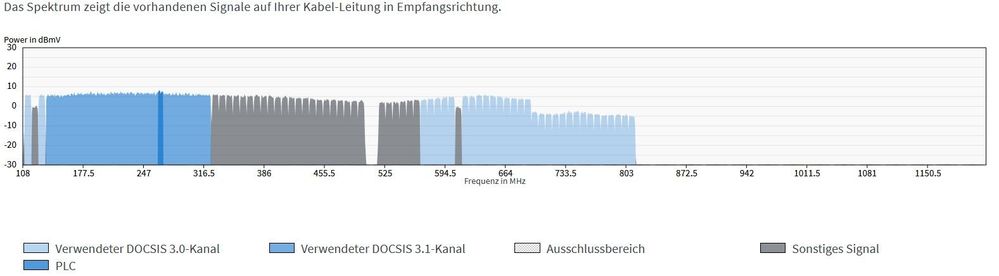

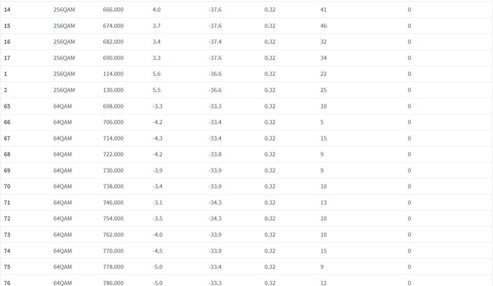

Klingt vielleicht echt blöd, aber versuche mal Router und Kabeldose abzuschirmen. Habe die gleichen Probleme, kann es dadurch aber etwas verbessern. Entweder Kündigen oder ein wechsel auf DSL überdenken
Screenshot 2025-12-01 015825.jpgScreenshot 2025-12-01 015902.jpgScreenshot 2025-12-01 015935.jpg
