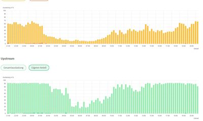

danke für deine Antwort. Meinst du mit der Grafik, die Grafik die man seit dem neusten OS System der Fritz box in der Benutzer Oberfläche unter Kabelauslastung einsehen kann? Wenn ja, kann ich einen Screenshot davon anfügen (upload fast dauerhaft zu 94% ausgelastet, mehr steigt es auch nicht an.)
Desweiteren bist du auf die dBmV werte eingegangen. Wo werden die geregelt? Sind das Signale die vom Knotenpunkt festgelegt werden oder sind das die Signale die durch meinen Hausverteiler gesendet werden?

Hallo @Sigi-DD
ich habe dir mal die Grafik angehängt, die ich auf der Benutzeroberfläche einsehen kann. Wir nutzen den Anschluss in einem Ein Familienhaus. Der Verteiler wurde dieses Jahr von einem Techniker erneuert und eingestellt.
