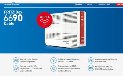

"Die 6690 kann kein D3.1, ist also für 1GBit Anschlüsse nicht geeignet."
Also das der Nachfolger der 6660, also die neue 6690 kein Docsis 3.1 kann, da musst Du Dich irren:
Sobald ein Moderator sich das angesehen hat, werde ich das mit der Fritzbox testen.
Wenn ich das Arris nicht dran lassen, habe ich leider keinen Support. Solange warte ich noch, trotzdem danke.
Sorry, du hast Recht. Ich war war auf die 6590 fokussiert.
